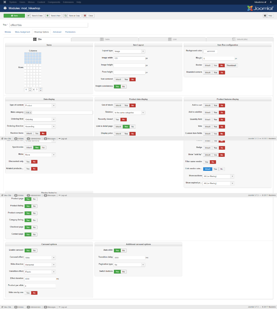

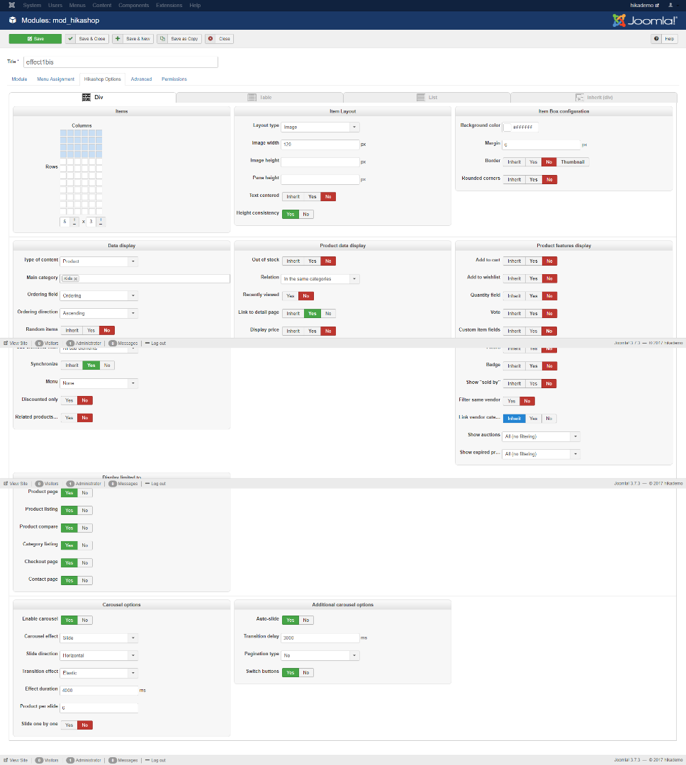

Ce tutoriel est actuellement assez vieux. Nous allons d'ailleurs le refaire bientôt pour le remettre à jour.
Voici par exemple comment est configuré le premier module de ce tutoriel sur notre site de démo:
Si cela ne fonctionne pas, alors il est possible qu'il y ait un conflit avec votre template on niveau du CSS ou du javascript.
Il faudrait alors que nous puissions voir le soucis directement...

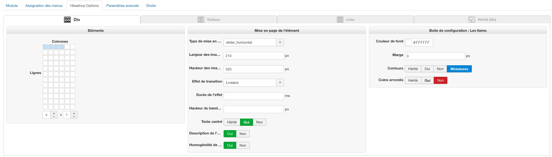

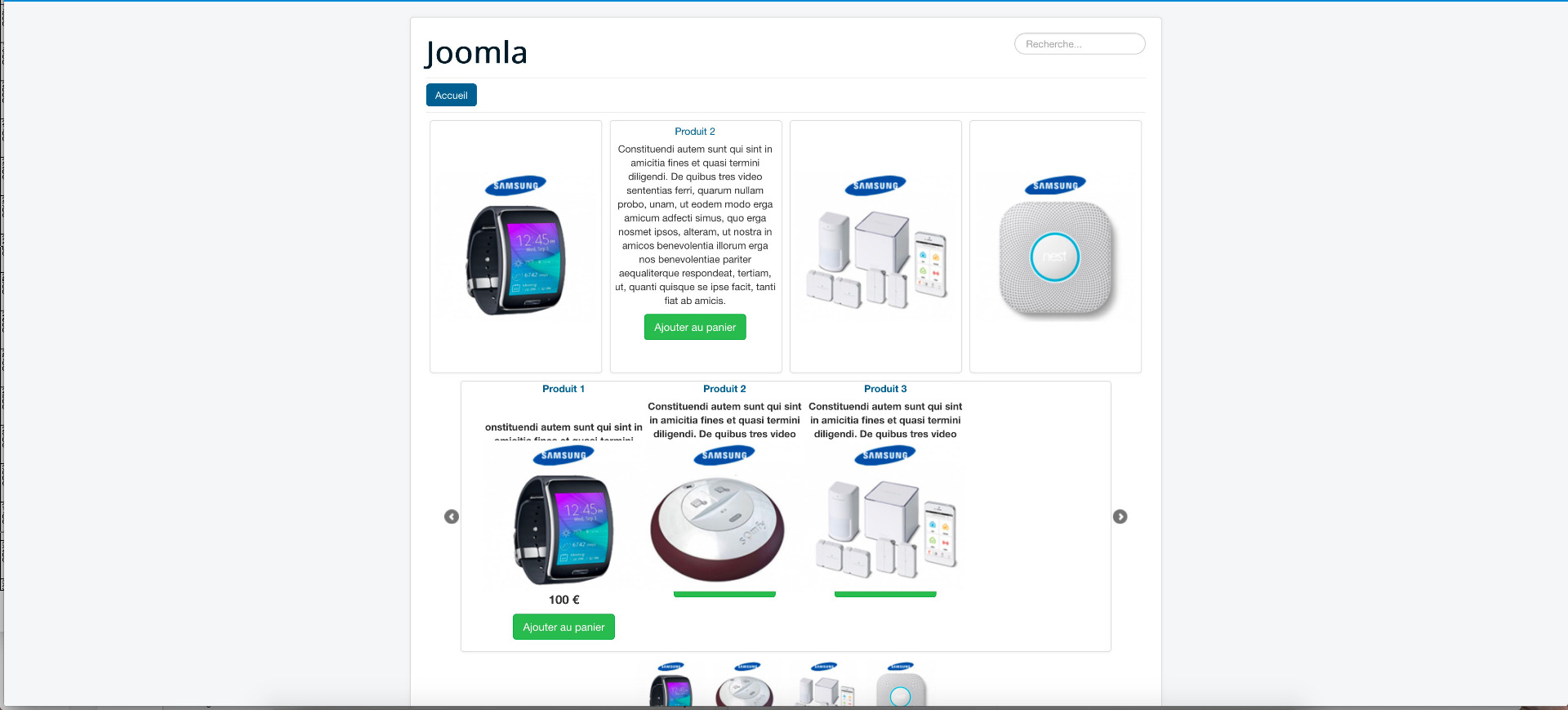

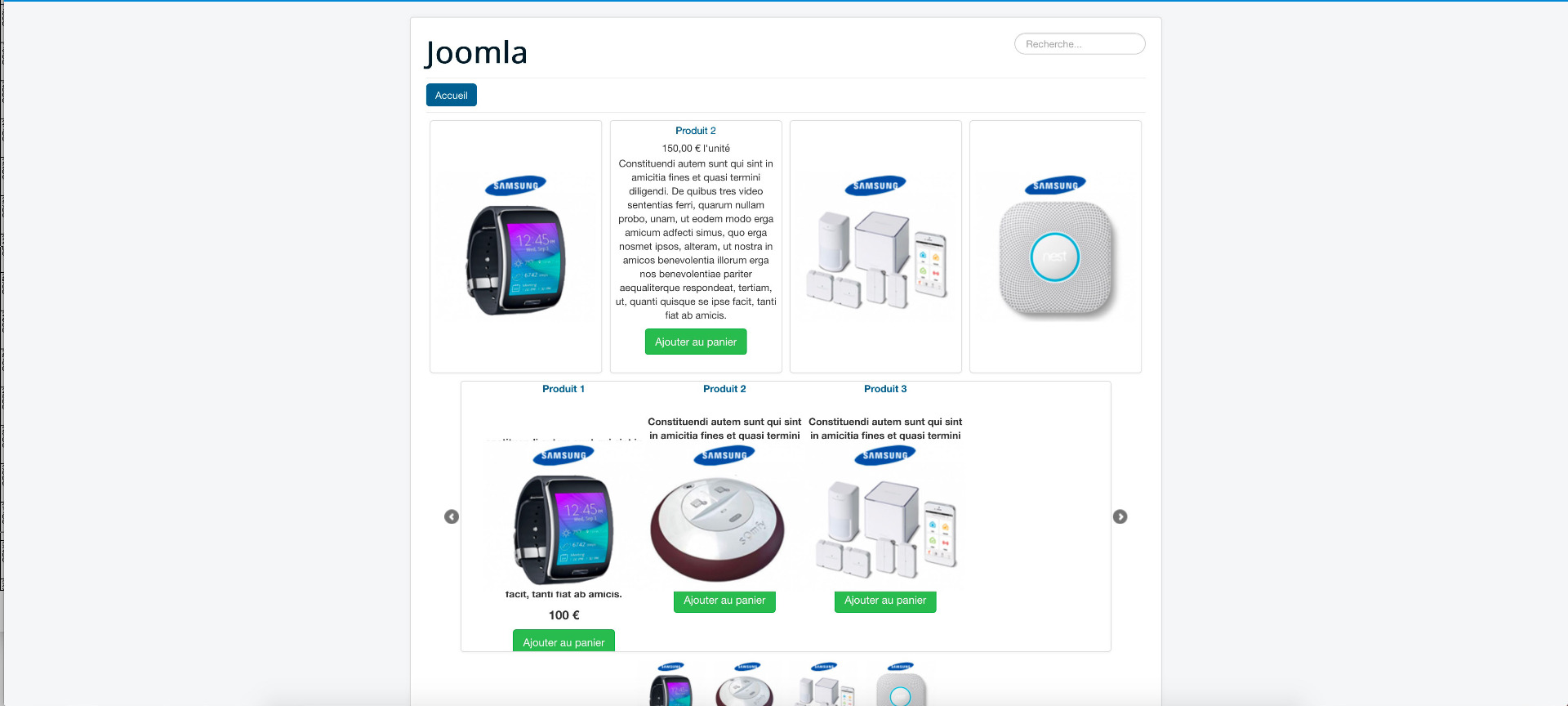

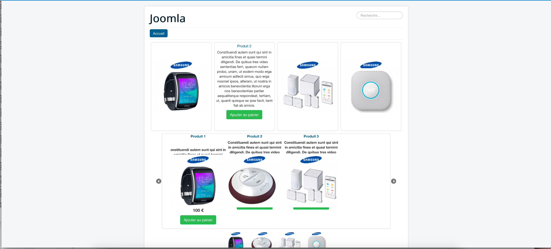

De plus je ne comprend pas pourquoi le prix du produit ne s'affiche pas dans Hikashop Options (DIV) Mise en page de l'élément > Slider_horizontale .
Pourtant quand on choisit Slider_verticale , on voit le prix .
C'est bizzar non ?
  • Posts: 85884
  • Thank you received: 14125
8 years 11 months ago #274318
Je vois le prix pour les deux de mon coté. Je suppose que c'est dû à la façon dont le module est configuré de votre coté.
Il n'y a pas assez de hauteur dans la zone où le prix est affiché et du coup il déborde du cadre et n'est pas visible à cause de cela.

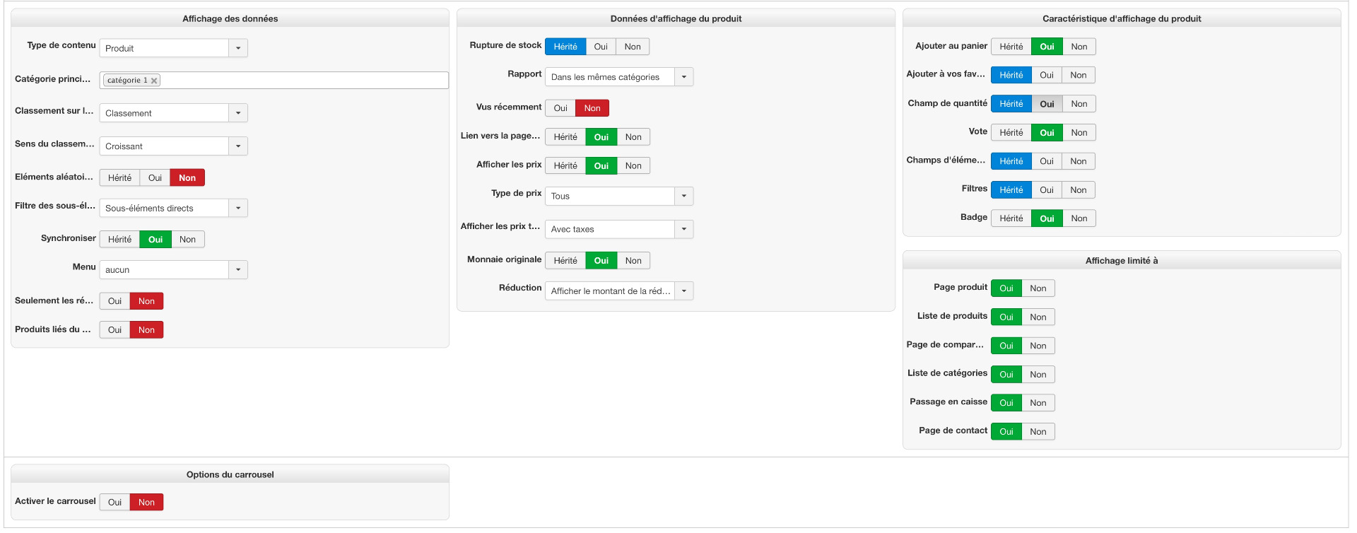

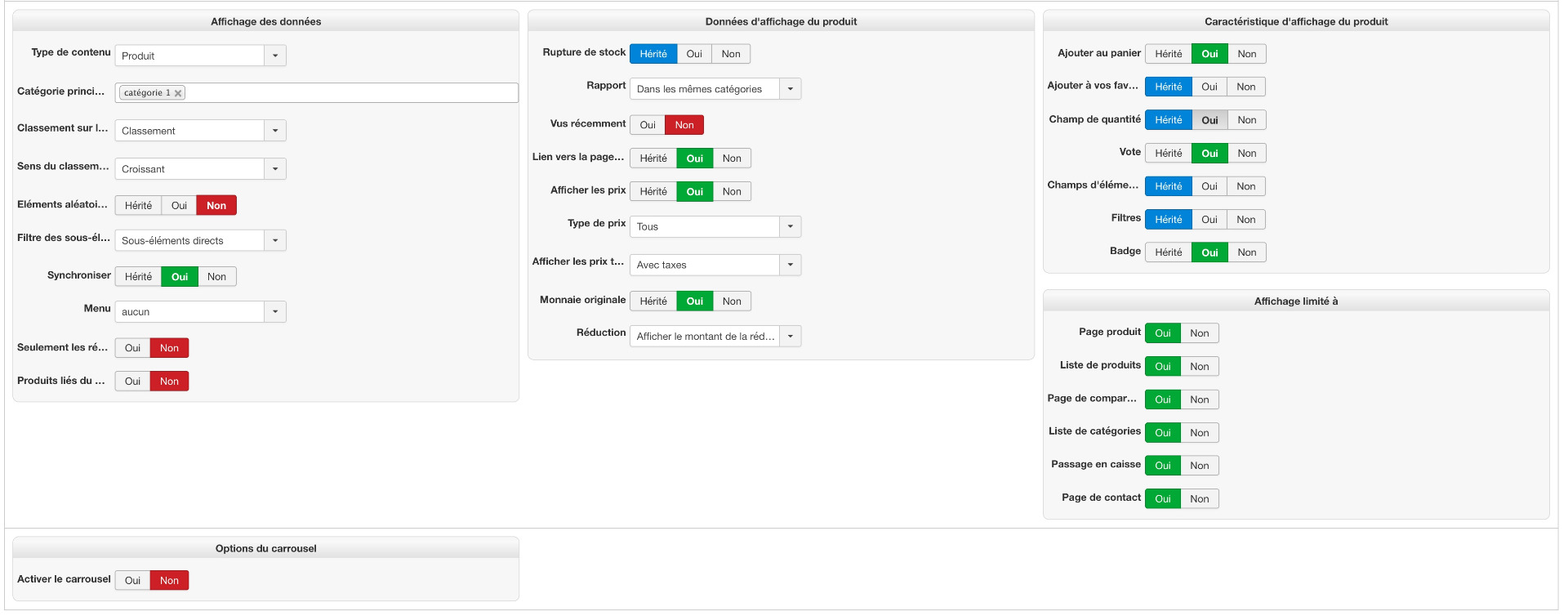

  • Posts: 32

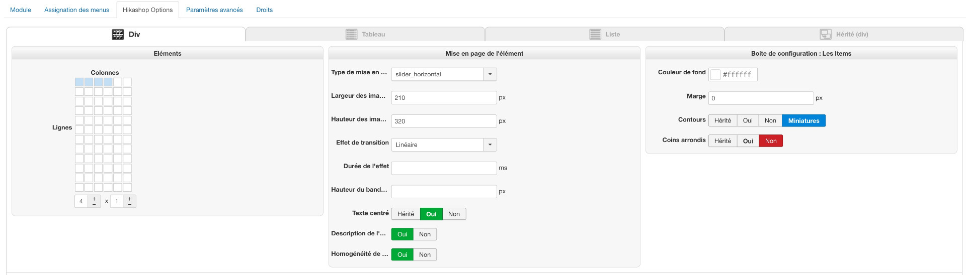

8 years 11 months ago #274354
Bonjour
Veuillez trouver en pièce jointe les captures de configuration.
De mon coté c'est toujours le même problème et j'espère m'être trompé.
config-horizontal.jpg = pas de prix
config-vertical.jpg = affichage du prix
Last edit: 8 years 11 months ago by lenfanta.
