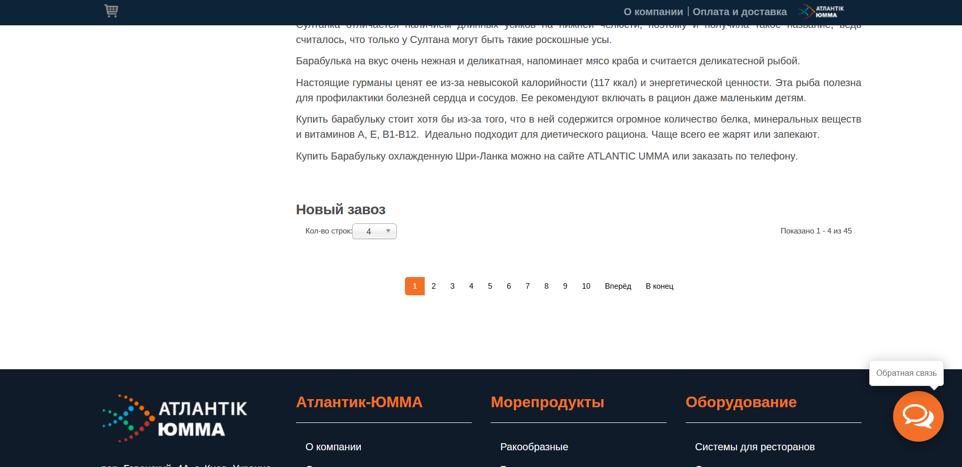

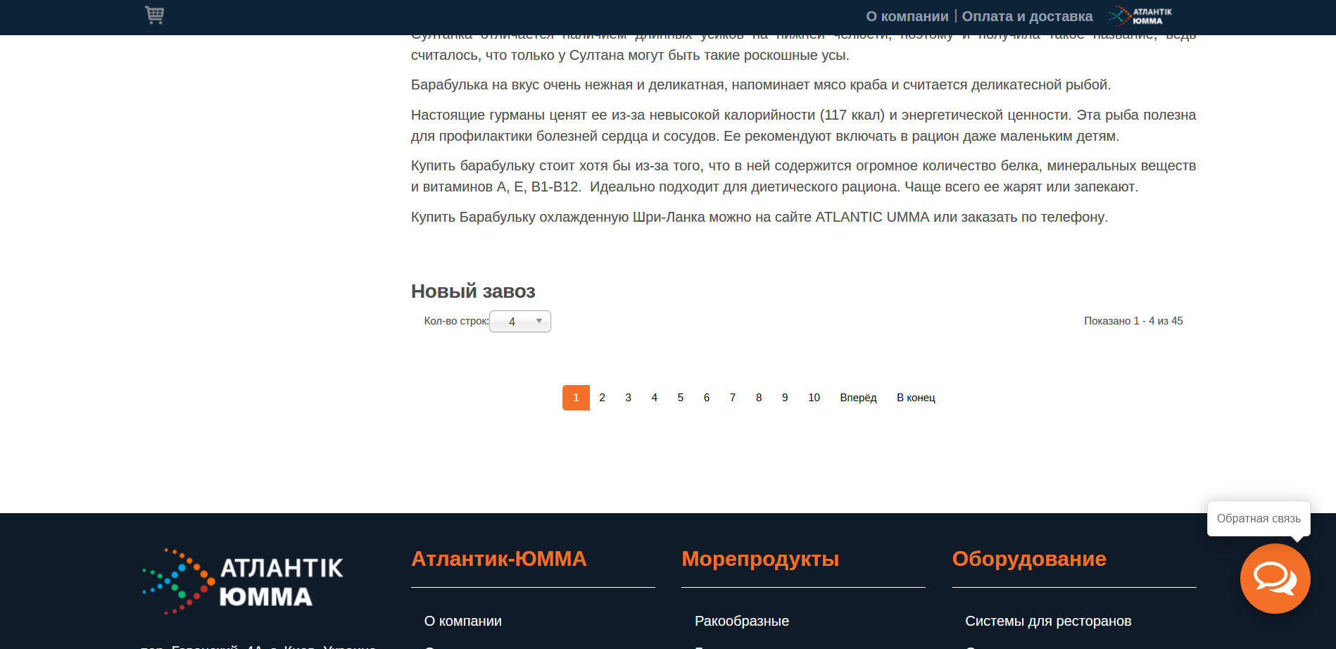

Настраиваю отображение slider_horisontal, указываю источник вывода, размеры изображений, высоту панели, прочее - все отображает.
До тех пор, пока не включишь карусель в Опции прокрутки. Картинки пропадают, остается только разметка!

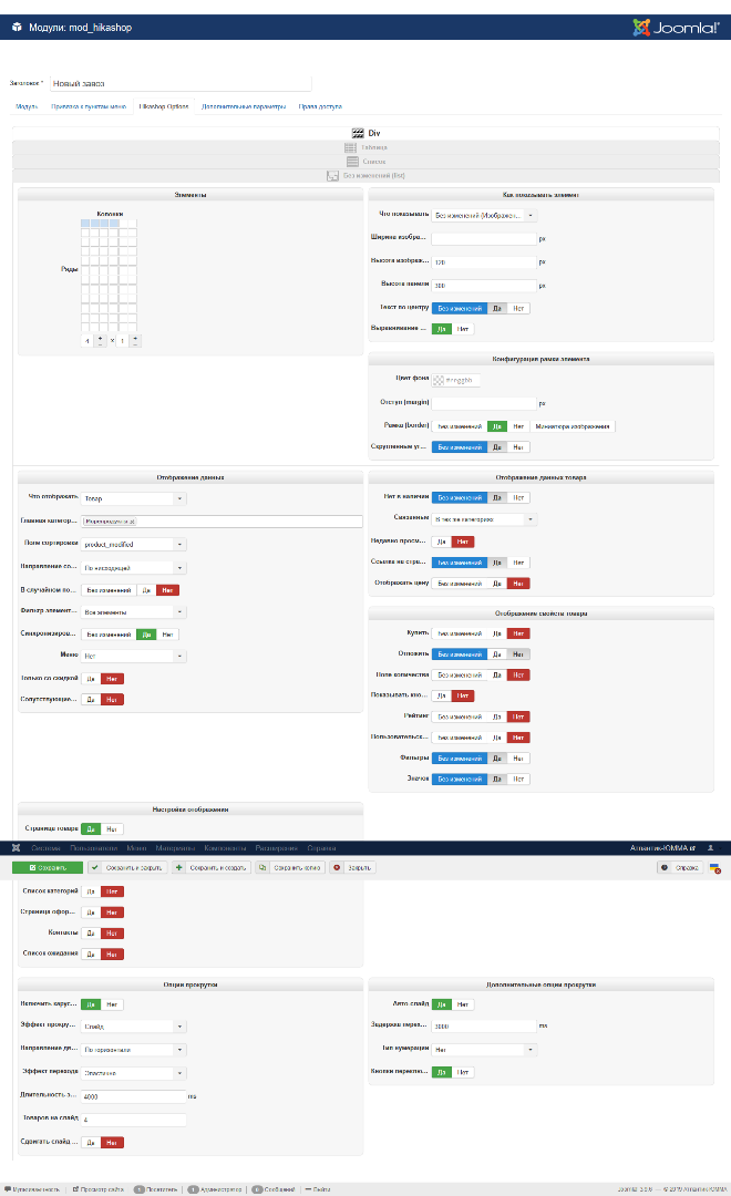

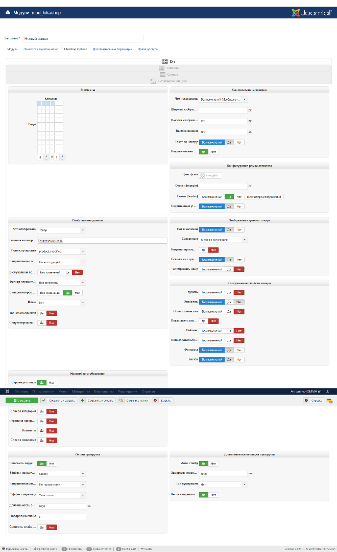

Sorry, I hoped that someone from the Russian-speaking team would answer. I attached here screenshots of frontend and backend

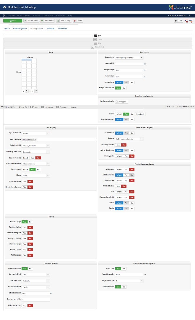

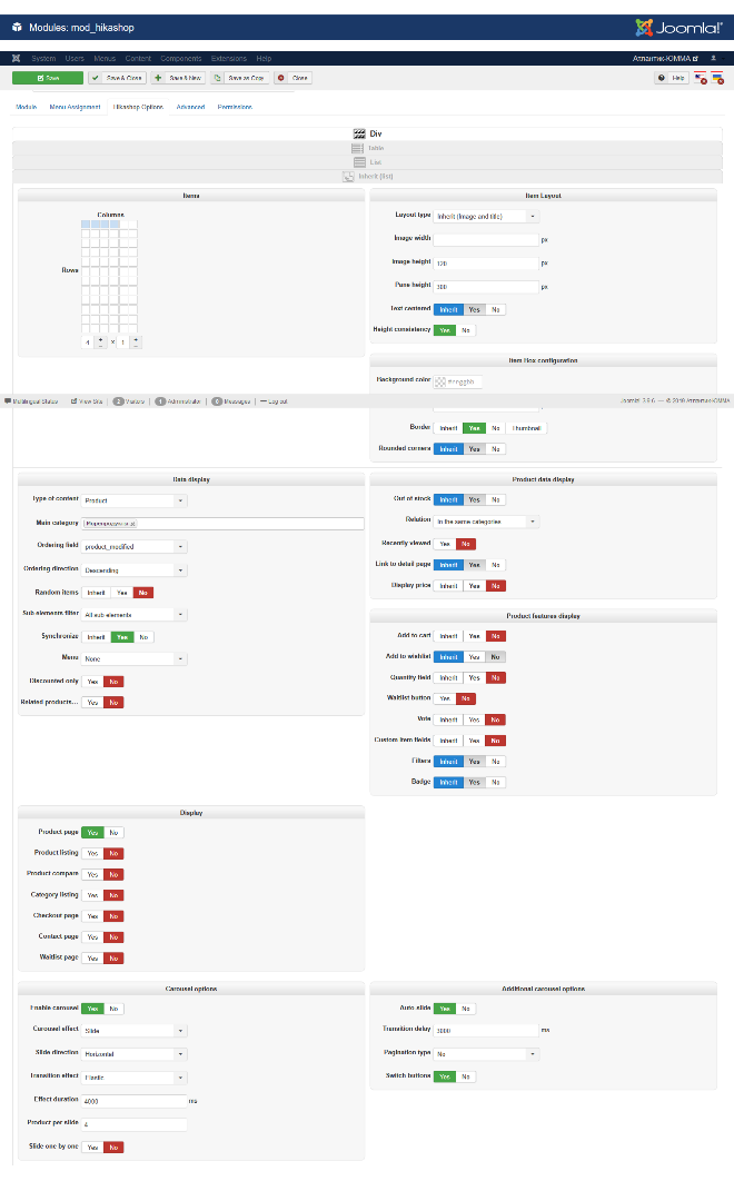

English control panel screenshot here
