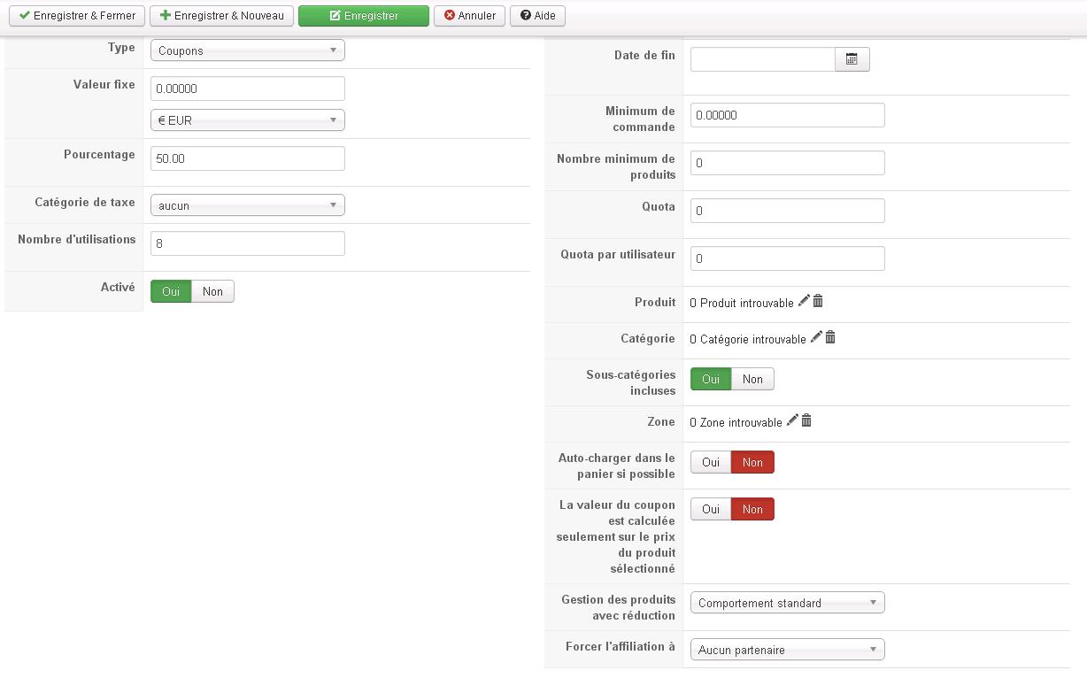

Pouvez vous nous fournir un capture d'écran de la configuration de votre coupon ?

  • Posts: 6
11 years 7 months ago #183520
voilà en pièce jointe la configuration TVA et la configuration du coupon.

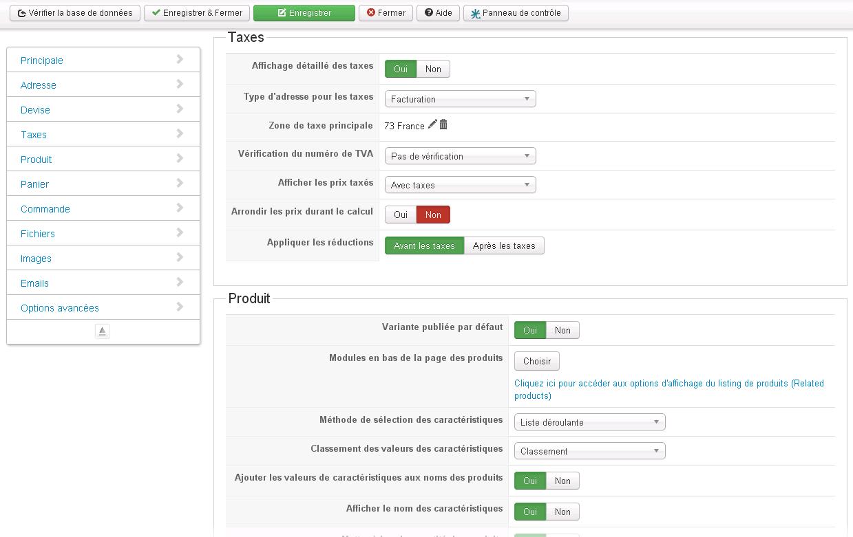

  • Posts: 6
11 years 7 months ago #183521
Rebonjour,
petit erreur, configuration TVA ci-dessous :
Merci !

Il faut sélectionner une catégorie de taxe sur votre coupon si vous voulez le coupon prenne en charge les taxes dans son calcul du montant de la réduction.
