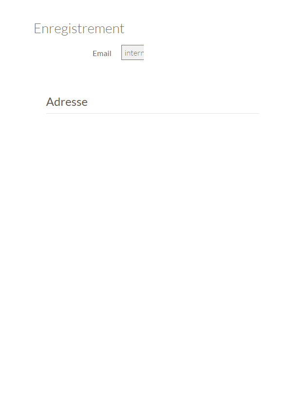

3 : Fichier joint
4 : J'ai forcéle menu sur un menu de type 'Hikashop Checkout' et j'ai l'erreur à chaque fois. Pourtant çà m'arrangerait d'afficher un menu particulier pour afficher des modules d'information

11 years 6 months ago #186944
3. A quel endroit exactement avez vous le soucis ?

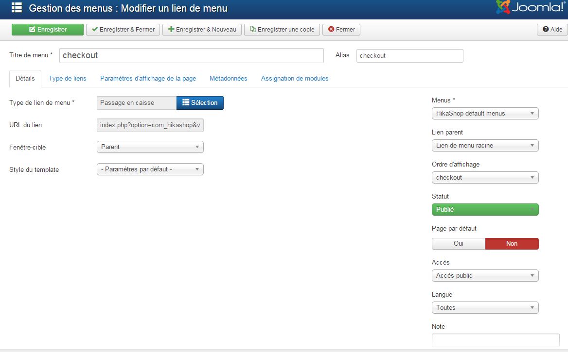

4. Pouvez vous nous fournir un peu plus d'informations sur le menu que vous avez sélectionné ?
Une capture d'écran du menu que vous avez créé dans Joomla pourrait être également utile.

Ci-jointe, une copie d'écran du lien de menu concerné. C'est le lien créé lors de l'installation du logiciel.

11 years 6 months ago #187521
Donc nous savons qu'Il n'y a pas de menu "index.php/checkout/reglement" mais il est pourtant appelé quelque part.
Le menu que vous me montrez est bien le menu "index.php/checkout" ; qui lui, fonctionne parfaitement.
Donc, la question qui me vient est : d'où vient ce liens "checkout/reglement" qui n'existe nul part ?

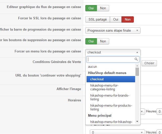

Si vous utilisez l'option "force menu on checkout" vous devez sélectionner un menu Joomla ; et pas n'importe quel menu, le menu "checkout" (passage en caisse) dont vous avez fait la capture d'écran.
Pouvez vous me montrer la configuration de cette option HikaShop ?

  • Posts: 41
11 years 6 months ago #187826
Voilà la configuration Hikashop avec l'appel de l'option de menu

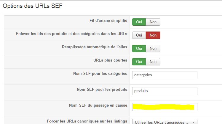

  • Posts: 41
11 years 6 months ago #187947
J'ai trouvé...
L'erreur se trouvait au niveau des paramètres SEF.
J'ai enlevé le nom SEF de passage en caisse (qui s'ajoutait au bout de l'adfresse) pour que çà refonctionne..
