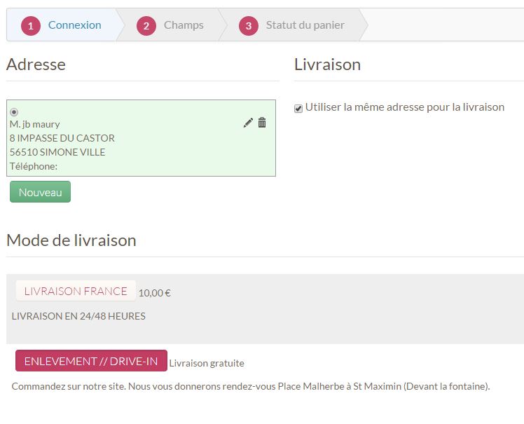

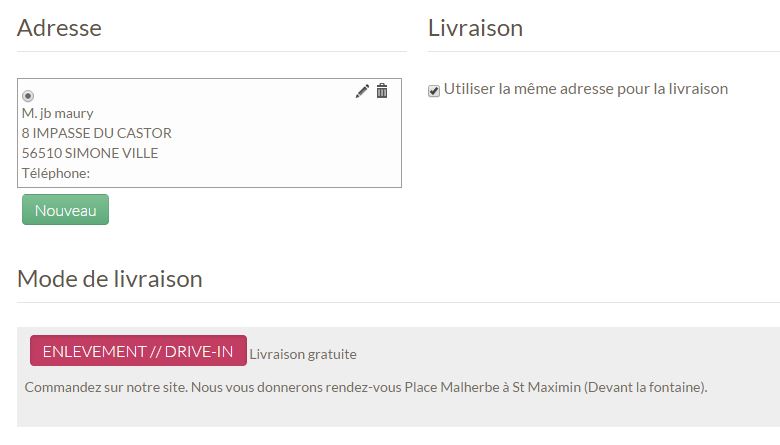

Il reste un roblème sur l'enchainement :
Seul le mode de livraison "ENLEVEMENT" qui ne nécessite pas d'adresse est affiché. Même après création et sélection de l'adresse de livraison.
Il faut re-cliquer sur le bouton de ce mode de livraison pour voir les autres choix de mode livraison.
(Le rafaricheissement est activé).

11 years 6 months ago #188342
Il me faudrait plus d'information sur la manière dont vous avez configuré vos méthodes de livraison via quelques capture d'écran, mais aussi concernant la manière dont vous voulez qu'elles soit affichées.
Merci.

  • Posts: 41
11 years 6 months ago #190423
Bonjour
J'azi réglé le problèm en cgangeant le déroulement de commande.
En effet, il semble que le système attendre que l'on entre ube adresse pour permettre de voir le mode livraison "COLISSIMO".
Impossible, à priori, de sélectionner un mode de livraison avant d'avoir entré une adresse de livraison !..
S'il "existe une solution, je suis preneur...
Pour info, j'avais joint, dès le début de ce post , un schéma sur le déroulement que je voulais...
11 years 6 months ago #190484
Si vous utilisez une méthode manual de livraison, la méthode s'affichera automatiquement, même sans avoir sélectionné d’adresse SI elle n'a pas de "Zone" de restriction via sa page de configuration.
Reprenons ce schema :
- Etape 1 : Il vous suffira d'afficher le panier sur la première étape de votre flux de passage en casse via "Hikashop->System->Configuration->Checkout"
- Etape 2 : Cela est possible en utilisant le "switcher" via les options "Login & Registration" via "Hikashop->System->Configuration->Checkout"
- Etape 3 : Pour restreindre l'affichage de vos méthodes de livraison à certains groupe d'utilisateurs, il vous faudra utiliser l'option "Niveau d'accès" des pages de configuration de vos méthodes de livraison.
- Etape 4 : Il n'y a pas d'option permettant l'affichage conditionnel de l’adresse
- Etape 5 : Il vous faudra pour cela utiliser des champs personnalisées
- Etape 6 : Une simple étape de paiement suffira.
