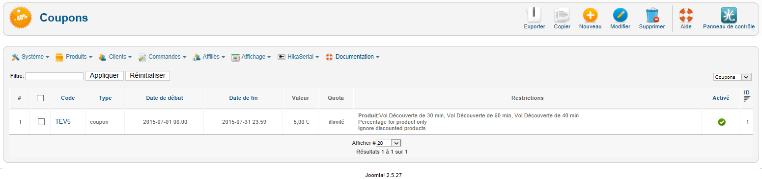

J'ai crée un coupon de reduction pour certains des produits que nous proposons, les vols découverte.
Lors du passage en caisse, l'utilisateur entre le code coupon mais rien ne se passe, même pas un message d'erreur ou d'acceptation.
Ai je oublié quelquechose d'autre ?

J'ai trouvé le soucis.
Cela vient du fait que vous avez enlevé la vue "coupon" de votre flux de passage en caisse et que vous utilisez à la place la vue "hikaserial coupon" qui est pour quelque chose d'autre.
J'ai remis comme il faut et cela fonctionne.
