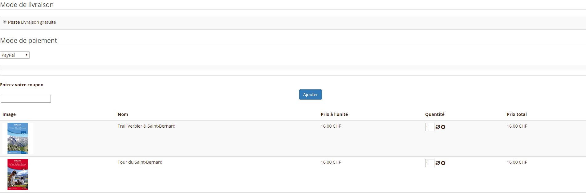

le formulaire de checkout comprenant l'adresse l'adresse, le mode de livraison, de paiement et le récapitulatif prennent toute la largeur de ma page (cf capture ci-jointe).
J'aimerais pouvoir rétrécir sa largeur mais je ne vois pas ce qu'il faut changer dans frontend_custom.css.
Merci pour votre aide!

Malheureusement, je ne comprends pas où se trouve form#hikashop_checkout_form...

6 years 8 months ago #314599
