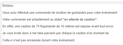

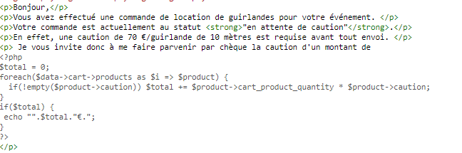

3. J'ai ajouté le code dans le HTML du mail mais rien n'apparait, voir en PJ. L'aperçu est bien sur un produit comportant le champ caution.

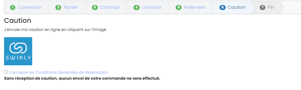

4. Dernière question, sur le parcours du passage en caisse, j'aimerais afficher la même chose sur l'étape caution en PJ.
J'ai tenté le code sur un champ texte dans la configuration générale au passage en caisse mais cela ne fonctionne pas non plus.

3. Ah, j'avais zappé mais c'est order_product_quantity qu'il faut utiliser et pas cart_product_quantity vu que c'est un email de notification de commande, et pas de panier :)
4. Normal. $cart est chargé par le code :
$cart = $this->checkoutHelper->getCart();
donc il faut aussi cette ligne au début pour remplir $cart.
Aussi, je ne sais pas ce que vous voulez dire par "le code sur un champ texte" ?
Vous voulez dire que vous avez mis du code PHP dans le textarea d'une vue de type "texte" ? Cela ne fonctionnera pas car cette vue n'accepte que le texte et l'HTML, pas du PHP. Mais après, vous pouvez ajouter le code dans checkout / show_block_text ou dans une autre que vous n'utilisez pas genre show_block_status.
5. Pour savoir quelle vue est utilisée où, pas besoin de documentation. Vous pouvez juste activer l'option "Display view files" de l'onglet "Advanced" de la configuration HikaShop. Cela va afficher un border rouge autour de chaque vue utilisée avec le nom de la vue en haut à gauche de la zone. Comme ça, vous pouvez facilement savoir quelle vue est utilisée où en affichant simplement la page que vous voulez modifier avec cette option activée.

En revanche, pour l'e-mail impossible de la faire apparaître.
Je fais mes modifications sur "Notification de statut de commande" et sur le statut "en attente de caution". J'ai testé également sur "Notification de création de commande" et "Notification de commande", sans succès.
J'ai bien remplacé cart_product_quantity par order_product_quantity et essayé également de modifié le début "$data->cart->products" en "$order->products" ou en "$data->order->products" mais non.
Merci

Essayez de faire un var_dump($data->cart->products); dans l'HTML pour confirmer qu'il y a bien les informations des produits de la commande dans la variable.

Au début du foreach il faut rajouter le chargement des données du produit:
$productClass = hikashop_get('class.product');
$productData = $productClass->get($product->product_id);
Comme cela, vous aurez caution dans $productData->caution au lieu de $product->caution car ce n'est pas chargé automatiquement lors du chargement des informations de la commande.
The following user(s) said Thank You: STEVENDU17
