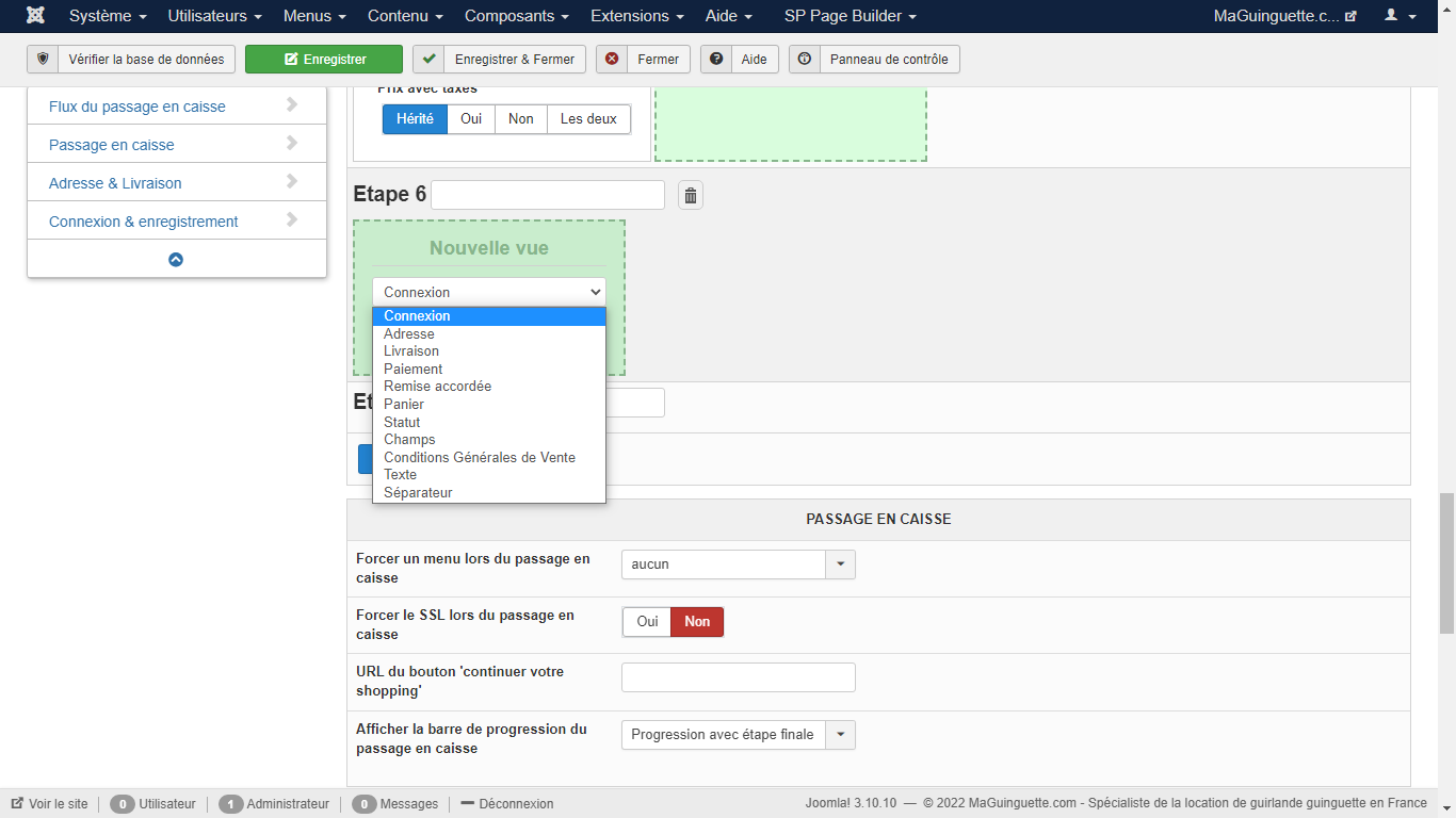

J'ai modifié plusieurs sites en créant un parcours passage en caisse via la configuration générale.
1/ Sur un des sites, la vue coupon apparaissait en Front-End. Elle a été supprimé pour tout remettre en ordre mais je n'ai pas la possibilité de la recréer, il n'y a pas le choix "coupon" dans nouvelle vue (en PJ).

1. Il semble que vous ayez fait un override de traduction pour changer "coupon" en "remise accordée"
