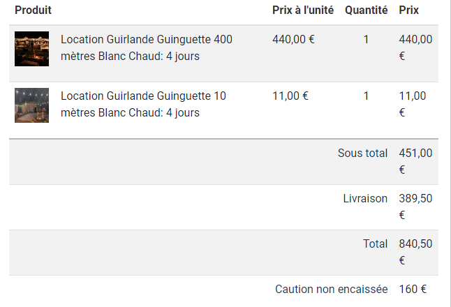

Suite à cette conversation ( www.hikashop.com/forum/checkout/904624-t...e-selon-produit.html ), j'ai ajouté la variable caution dans la vue order/invoice pour qu'elle apparaisse sur la caution.
J'ai constaté que le quand il y a une ligne de produit, la caution indiquée est la bonne mais quand une deuxième ligne de produit est mise , le calcul ne se fait pas correctement. (PJ).

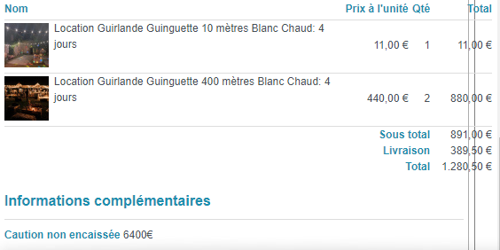

Je reviens vers vous concernant la variable caution. Nous avons le même problème quand il y a deux lignes de produits, la caution se calcule mal.
Nous avons essayé :
<?php
$total = 0;
foreach ($data->cart->products as $i => $product)
$productClass = hikashop_get('class.product');
$productData = $productClass->get($product->product_id);
  if(!empty($productData->caution1)) $total += $product->order_product_quantity * $productData->caution1;
if($total) {
 echo "".$total."€";
Ce qui donne un total de 6400 €

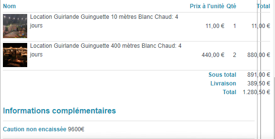

ou
<?php
$total = 0;
if($total) {
 echo "".$total."€";
qui nous donne 9600 €;
le total devrait être de 6480€.
