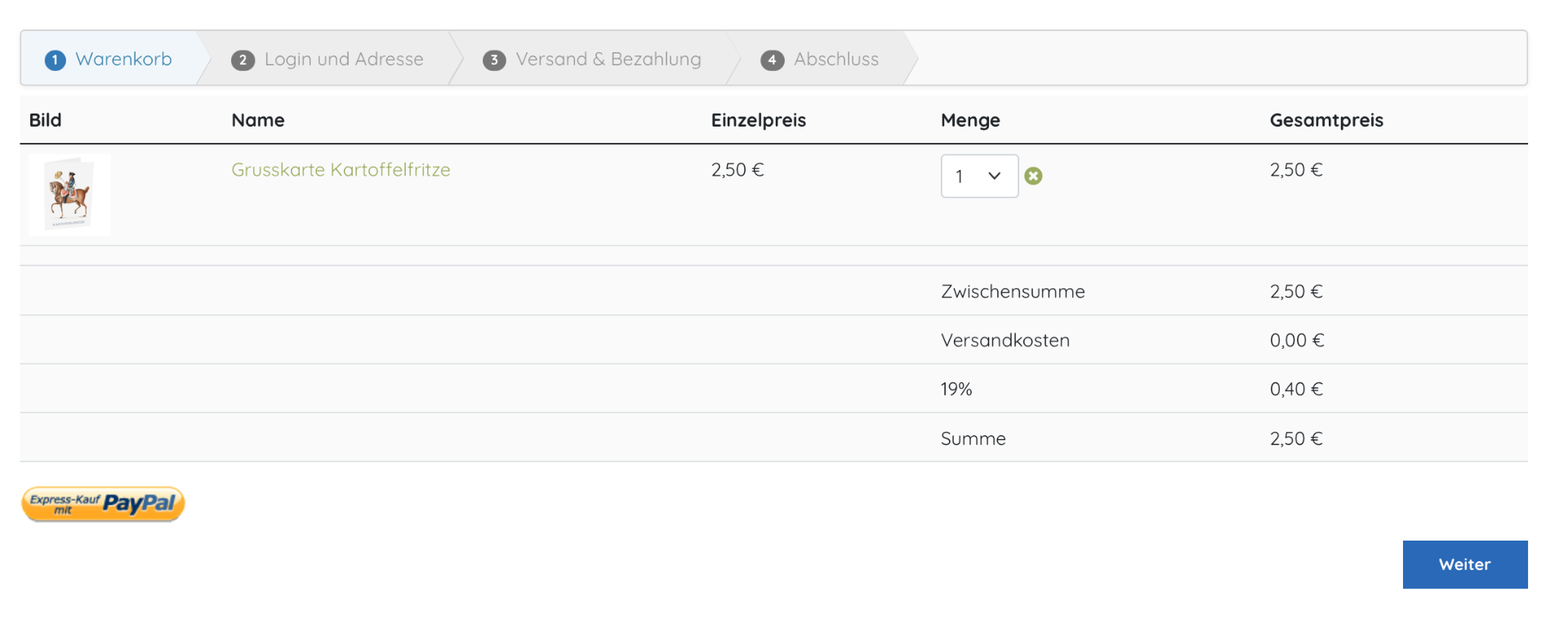

Hallo Ihr Lieben, ich habe Paypalexpress eingerichtet und es funktioniert auch. allerdings taucht der Button nur im Warenkorb auf und wenn man an dieser Stelle im Checkoutprozess draufklickt, ist es nicht mehr möglich eine Liefermethode auszuwählen. Bei der letzten Bestellung hat jemand so bezahlt, aber es war automatisch Selbstabholung eingestellt und er konnte so keine Versandkosten zahlen.
Kann mir jemand helfen?
Vielen Dank schonmal.

That's indeed how PayPal Express works. It allows the customer to bypass your checkout for a faster checkout experience.
If that's not what you want because you want your users to go through the whole checkout on your website before going to the payment gateway, then you likely want to use another payment plugin, like PayPal Checkout, which is what we recommend to connect HikaShop and PayPal.
