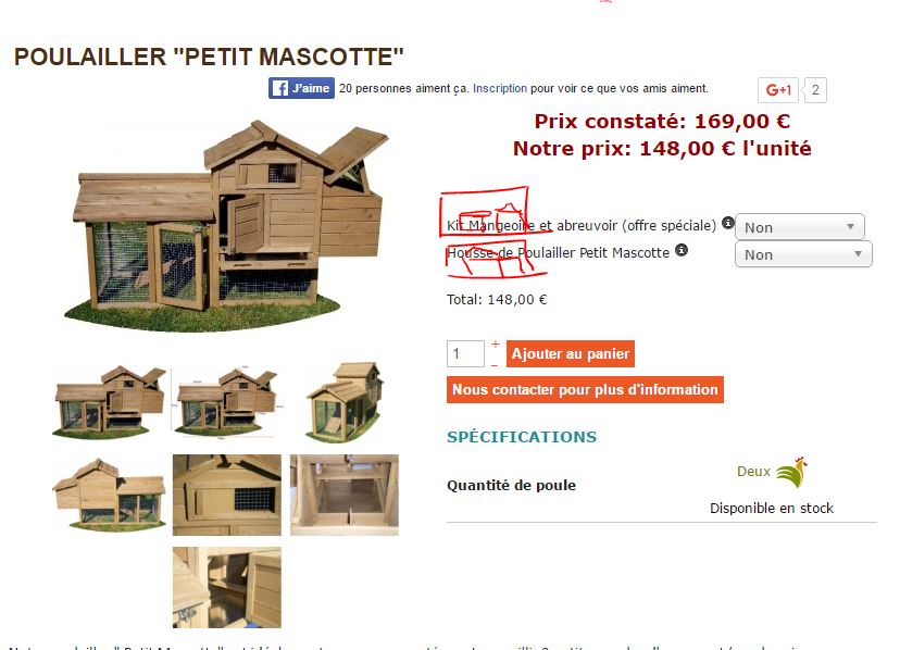

Bonjour ,
J'aimerai pouvoir mettre les images des produits proposés en option au lieu du texte comme dessiné sur la photo jointe.
J'ai beau chercher, je ne trouve pas de solution.
Auriez-vous un bout de code à me proposer ? Si tel est le cas, pourriez-vous m'indiquer ou le mettre ?
Merci d'avance

Cela va demander de la personnalisation au niveau de la page produit et principalement de la vue affichant les options.
Il vous faudra ajouter du code afin de charger les images des options ; car seul les images du produits (et de ses variantes) sont chargées pour la page produit. Mais vous pouvez vous baser sur le code se trouvant dans le fichier "view.html.php" afin de l'utiliser pour charger les images des options ; et ensuite utiliser le code de la vue qui affiche les images des produits pour faire de même avec les options.
