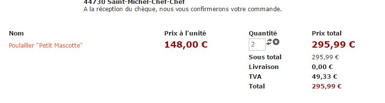

Bonsoir,
Voici un problème que je n'avais encore jamais rencontré. Quand on m'achète deux produits, je n'obtiens pas le prix du produit multiplié par 2. C'est comme si la tva "jouait" avec.
Auriez-vous rencontré le problème ?
Dans l'attente de votre réponse.
Merci

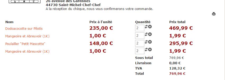

J'ai fait quelques recherches et je ne trouve pas la solution. Je pense qu'il doit y avoir un petit bug.
En effet, j'ai refait une commande avec deux produits basics et voici ce que j'obtiens.

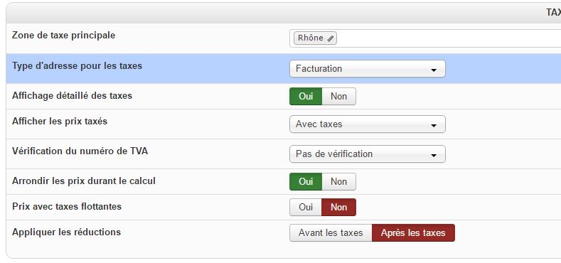

Du coup, je me suis dit que le problème venait peut-être du paramètrage car depuis la version 3.0.0 pas mal de choses sont modifiées.
J'ai vérifié, mais, de mon point de vue (qui n'est pas le meilleur je l'admet) il me semble que tout est bien comme il faut (voir ci-dessous)

Honnêtement, je ne vois pas quoi ajouter de plus que ce que j'ai indiqué dans le message précédent. Si le client achète deux produits à 50€ il devrait payer 100€, or ce n'est pas le cas.
Dans l'exemple de la capture, le client achète deux produits à 148€, il devrait donc payer 296€ or c'est 295,99€ qui apparait que j'active ou non l'option arrondir le prix dans hikashop.

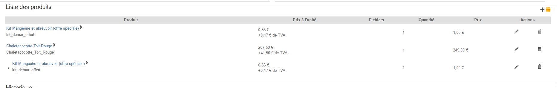

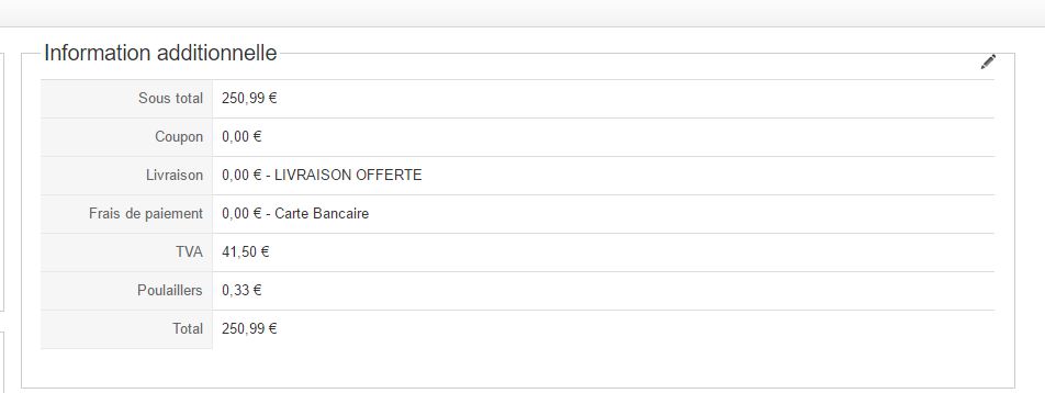

J'ajoute quelques éléments qui, j'espère vont pouvoir aider à résoudre le problème.
Un client fait ses achats, je vais sur la fiche pour imprimer la facture. Voir ci-dessous.
Je vais pour imprimer sa facture mais voilà ce qui va apparaitre :

J'ai pu accéder à votre site de test et vérifier votre configuration et en fait j'ai trouvé pas mal de soucis avant même de commencer le débug.
Bizarrement, avant, vous aviez un décalage d'un cent, mais là, c'était du grand n'importe quoi à cause du plugin de "price tax calculation override" qui été installé et activé alors que ce plugin n'a plus lieu d'être.
Aussi, l'option "Prix avec taxes flottantes" avait été activée, le prix du prix avait été modifié par rapport à la dernière fois.
J'ai donc remis comme avant, mais quand je teste cela fonctionne maintenant correctement:
