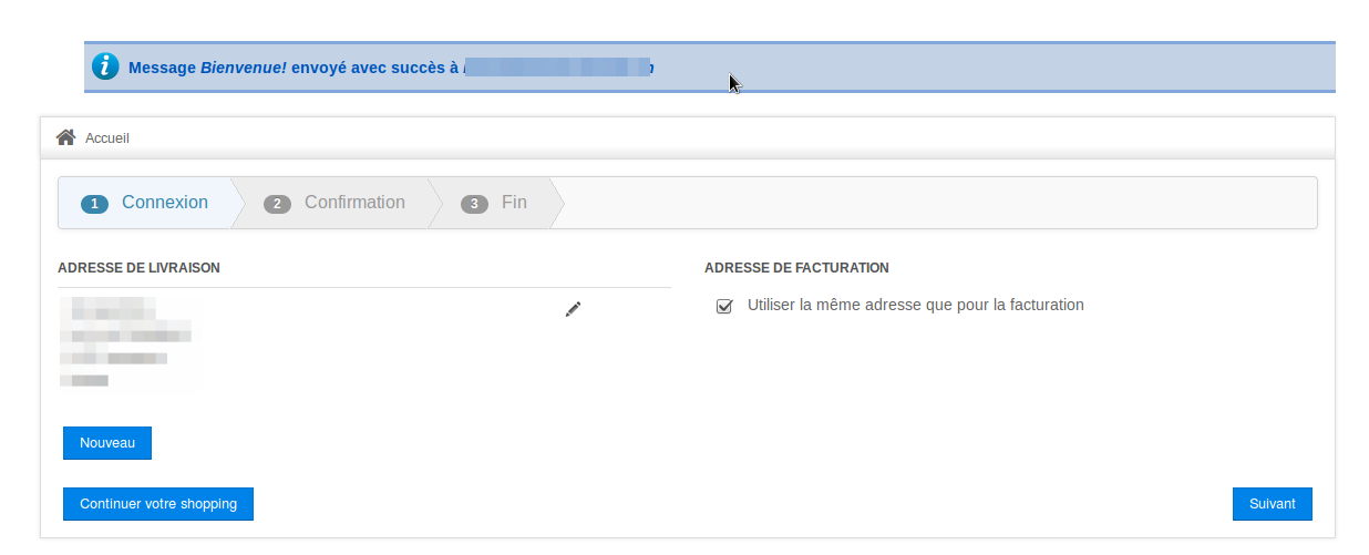

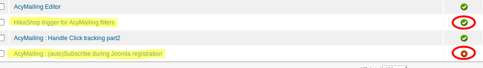

Je vous crois sur parole et j'ai pensé cela aussi, mais mes tests d'hier en les activant et désactivant séparément montrent que si l'un des 2 plugins est activé, l'invité est automatiquement inscrit à une liste AcyMailing.
Encore à l'instant, en n'activant que le plugin "HikaShop trigger for AcyMailing filters", mon utilisateur test a été inscrit et vient de recevoir le courriel de Bienvenue... :S

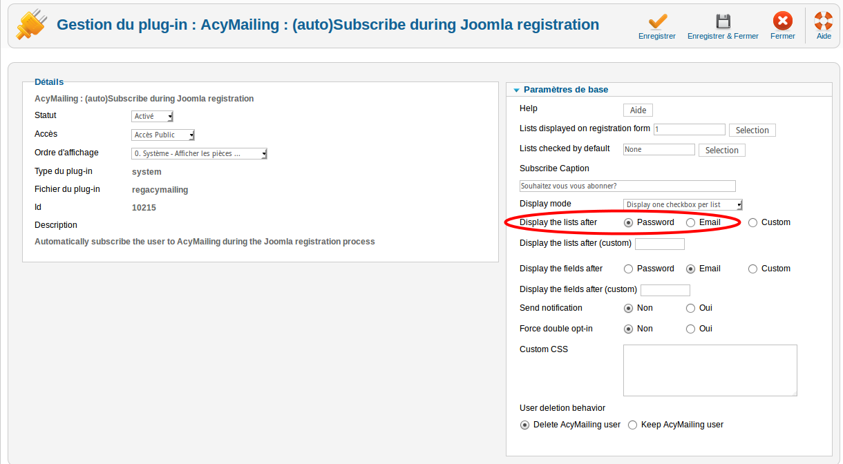

Effectivement, j'étais allé voir dans les paramètres du plugin. Je publie ici ces infos à toutes fins utiles.
Il s'avère qu'il y a aussi une option dans la configuration générale d'AcyMailing pour l'inscription automatique à l'une ou l'autre liste (onglet Abonnement -> Inscription automatique durant l'enregistrement Joomla).
Ensuite, dans le plugin et dans le cas d'une inscription simplifiée à Hikashop, il est nécessaire de configurer "password" pour l'option "Display the lists after" du plugin "AcyMailing : (auto)Subscribe during Joomla registration". (Bon, chez moi, rien n'apparaît sur le formulaire d'enregistrement de Joomla!, mais ça c'set une autre histoire que j'irai régler avec Acyba directement).
