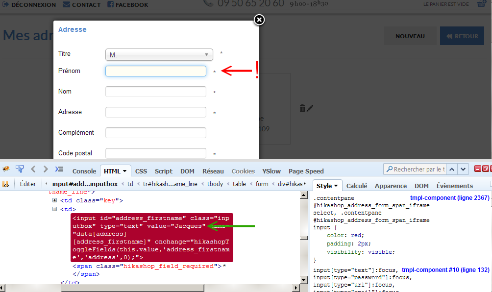

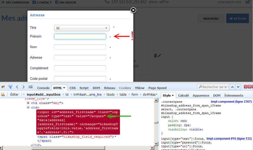

Tout est dans le titre : il n'est pas possible à un client connecté de changer son adresse. Seuls les champs de type dropdown sont modifiables — en l'occurrence : M., Mme, Melle, et : France, Belgique, Portugal... Les champs de type texte (donc le nom, l'adresse, la ville, le code postal...) n'acceptent quant à eux aucune saisie.
Ces champs ont pourtant bien une valeur par défaut, et cette valeur correspond bien aux coordonnées que le client souhaite modifier.
Par exemple, le champ 'Prénom' contient bien la valeur "Jacques" dans cet exemple, avec ce code visible avec Firebug :
<input type="text" value="Jacques" name="data[address][address_firstname]" onchange="hikashopToggleFields(this.value,'address_firstname','address',0);" id="address_firstname" class="inputbox">
Copie d'écran :
=> Avez-vous une idée de l'origine de ce souci (qui existait déjà avec Hikashop 2.4.0, et peut-être même déjà dans une version antérieure) ?
D'avance merci.
Cordialement.

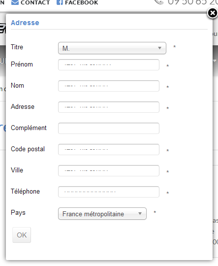

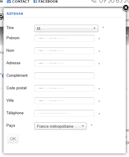

Il y a du nouveau : pour en avoir le cœur net, je me suis connecté avec ce même compte que vous avez créé (désolé, j'ai dû changer votre mot de passe). Toujours impossible de modifier l'adresse. MAIS : je me déconnecte (Firefox v 35), et me reconnecte, cette fois avec Chrome (v 43). Même tentative, et là, ô miracle (?), le contenu des champs textes apparaît tout à fait normalement — comme dans votres test — et j'arrive à éditer l'adresse.
Nouveau test : Opera v 12.17 (donc une ancienne version de ce navigateur).
Résultat :
Ce résultat à peine lisible mais où on voit tout de même un peu le contenu des champs (et qui permet même d'opérer et de valider des modifications) suggère peut-être un souci de type CSS. Qu'en pensez-vous ?
Test avec la dernière version d'Opera (v 30) : tout est correct.
Enfin, test avec IE 11 : impossible de modifier, et même de voir le contenu des champs. Les champs restent vides. Seule différence avec Firefox : il est possible de positionner le curseur d'édition à l'intérieur du champ. Pour autant la saisie reste impossible :-\

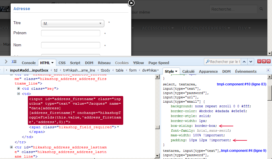

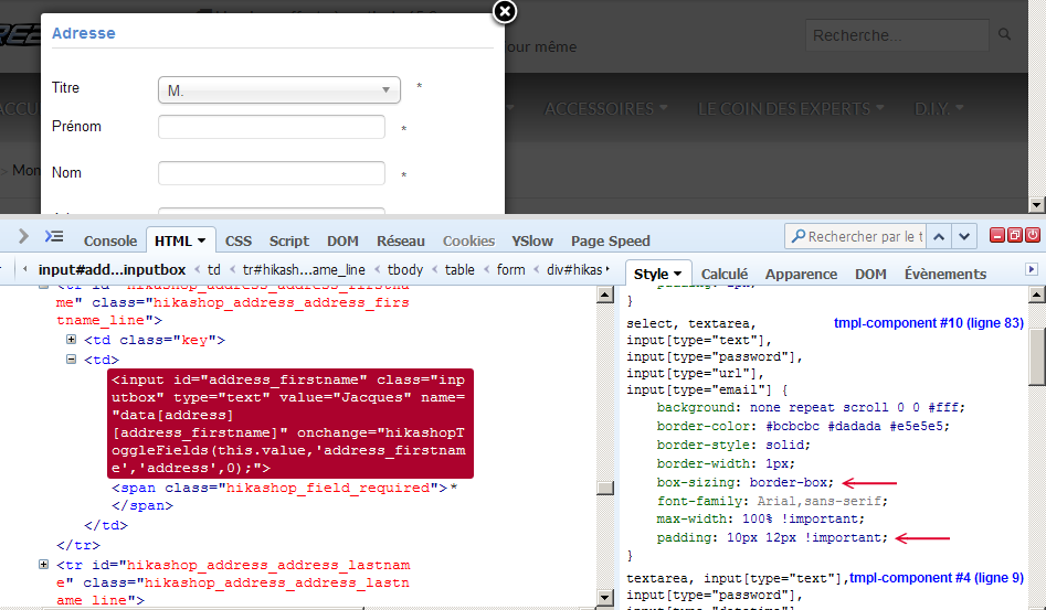

En fait c'est le souci avec AwoRewards qui a été résolu. Restait le problème initial : impossible de modifier l'adresse avec certains navigateurs.
Je dis 'restait', au passé, car je viens d'identifier les coupables, à savoir deux instructions qui semblent incompatibles avec Firefox et IE :
select, textarea,
input[type="text"],
input[type="password"],
input[type="url"],
input[type="email"] {
background: none repeat scroll 0 0 #fff;
border-color: #bcbcbc #dadada #e5e5e5;
border-style: solid;
border-width: 1px;
box-sizing: border-box;
font-family: Arial,sans-serif;
max-width: 100% !important;
padding: 10px 12px !important;
Copie d'écran :
Désactiver box-sizing: border-box; ou padding: 10px 12px !important; avec Firebug résoud le problème.
Il me reste maintenant à trouver à quel endroit se trouve cette déclaration. Firebug me dit que qu'elle est dans /mon-compte/address/edit/address_id-40/tmpl-component, ce qui me paraît encore assez fumeux.
Je reviens par ici dès que j'ai pu appliquer un correctif, mais l'important est que le problème est en voie d'être résolu :-)

Résolu (Firefox et IE) en appliquant ce simple correctif en surcharge CSS :
input[type="text"] {
box-sizing: unset;
padding: 2px 12px !important;
Bonne soirée.
Cordialement.
_________________________
EDIT :
Il apparait que la cible input[type="text"] est trop générale puisque les champs de type texte du formulaire de contact — qui est bien sûr sans aucun rapport avec Hikashop — s'en trouve affecté lui aussi, et pas vraiment en bien :-\
=> Solution, un ciblage nettement plus précis :
.contentpane #hikashop_address_form_span_iframe input[type="text"] {
box-sizing: unset;
Last edit: 11 years 1 month ago by PhilJ. Reason: Code corrigé
