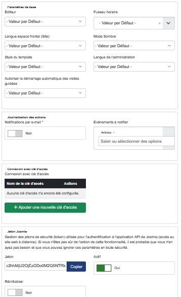

je souhaite supprimer l'affichage, dans le comte client, des accès à "paramètres de base, "Journalisation des actions", "Connexion avec clé d'action" et "Jeton Joomla".
En somme, ne conserver que la possibilité de changement de mot de passe.
Merci à vous tous

Bonjout,
Cette page n'est pas dans HikaShop.
Cela ressemble à un morceau de la page d'édition du profile de l'utilisateur dans le frontend de Joomla, mais personnalisée par le template utilisé sur le site.
Dans ce cas, vous voulez vérifier le paramètre "Frontend User Parameters" de la page de configuration du gestionnaire des utilisateurs de Joomla:
docs-next.joomla.org/help/users/users-options

Merci pour ce retour qui a permis de solutionner la question en m'orientant autrement.
Voici les manips, si cela peut servir :
"Paramètres de base", se désactive dans Utilisateur - > paramètres dans le profil
Les autres points sont des plugins à désactiver
