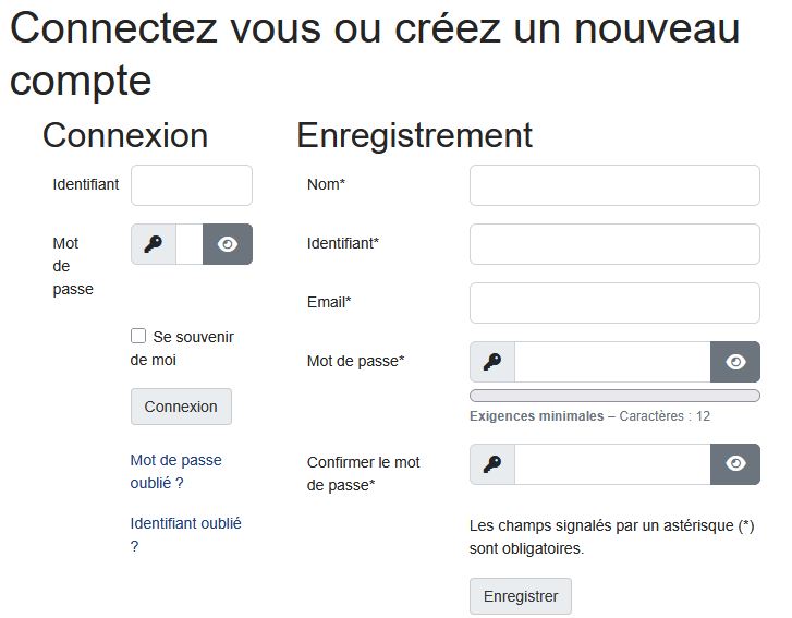

Bonjour, comme le montre l'image jointe, le champ "mot de passe" est impraticable.
Peut-on afficher cela autrement, d'une façon plus lisible et pratique ?
Merci pour toute aide

Le problème, c'est qu'il n'y a pas assez de place pour afficher le champ comme il faut.
Je vois plusieurs possibilités:
- Le fait qu'il n'y a pas assez de place vient surement de votre template et / ou des modules qui sont affichés à gauche et / ou à droite de la zone principale (qui sont omis votre capture d'écran). Il serait peut être intéressant de configurer cela pour avoir plus de largeur pour la zone principale, au moins pour le passage en caisse où les modules sur le côté sont surement inutiles.
- vous pourriez désactiver l'option "Login" de l'onglet "Checkout" de la page de configuration d'HikaShop:
www.hikashop.com/support/documentation/5....html#checkout_login
Ainsi, le formulaire de connexion ne s'affichera pas à coté du formulaire d'enregistrement. Si nécessaire, vous pouvez afficher le module "login" de Joomla dans une position du template via le gestionnaire de modules de Joomla.
- vous pourriez changer l'option "Display method for registration" de l'onglet "Checkout" de la page de configuration d'HikaShop en "Selector". Ainsi, vous aurez plus de place pour le formulaire.
