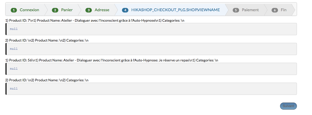

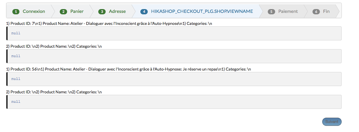

  • Posts: 23
9 years 11 months ago #251496
Mohamed, je te remercie pour ta réponse.
1) Au travers de mon plugin, j'arrive à correctement utiliser la méthode onCheckoutStepDisplay.
Par contre, je n'arrive pas à faire en sorte d'avoir le nom exact dans le nouvel onglet du workflow (voir fichier attaché).
Je pense que quelque chose m'échappe dans l'ajout du nom dans le tableau $list :
$list['plg.shop.mynewstep'] = JText::_("PARTICIPANT_INFO');
Précédemment, j'avais créé une vue php dans le répertoire Checkout en récupérant le fichier fiels.php que j'ai renommé en fields_df.php
Ensuite, j'ai introduit dans la liste :
$list['plg.shop.fields_df'] = 'Liste des participants';
Dans la partie Configuration->Passage en caisse : Je retrouve bien l'étape "Liste des participants".
Dans la partie site, la méthode onCheckoutStepDisplay fonctionne correctement (voir le listage de quelques propriétés produit dans jpg) mais pour le nom dans l'onglet de l'étape, je sèche... A quel moment, fait-on la connexion entre la vue (php) et la liste ?
Et c'est là que j'ai besoin de ton aide :)
Peux-tu me dire où je me trompe ?
2) J'aimerais également sur base d'une variable pouvoir rendre visible ou invisible cette nouvelle étape. J'ai essayé dans la méthode onCheckoutStepList de vider l'array par un unset mais rien n'y fait. J'imagine qu'il faut agir sur le view step.php mais je ne vois pas trop où je pourrais placer ma condition (probablement en plusieurs endroits). Peux-tu m'éclairer ?
Merci à toi,
David

1. Le nom de l'étape est généré automatiquement. Donc il suffit d'ajouter un override de traduction:
HIKASHOP_CHECKOUT_PLG.SHOP.VIEWNAME="Nom de mon étape"
via l'onglet Langues de la configuration HikaShop.
C'est converti dans le fichier "step" de la view "checkout":
if($k == $this->step || empty($link)) {
							echo JText::_('HIKASHOP_CHECKOUT_'.strtoupper($step_name));
						} else {
						<a href="<?php echo hikashop_completeLink('checkout&task=step&step='.$k.$url_itemid);?>">
							<?php echo JText::_('HIKASHOP_CHECKOUT_'.strtoupper($step_name));?>
						</a>
<?php
2. Il n'est pas possible de supprimer une étape dynamiquement. Par contre, il est possible de la faire passer automatiquement.
Pour cela, dans onBeforeCheckoutStep vous pouvez faire votre vérification et soit rediriger vers l'étape d'après avec un $app->redirect() avec le paramètre step incrémenté dans l'URL, soit en ajoutant à la vue un peu de JS pour auto submit l'étape au chargement de la page plutôt que d'afficher le contenu de votre vue.
