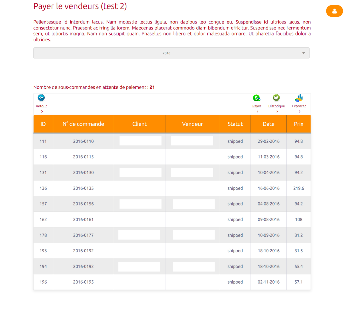

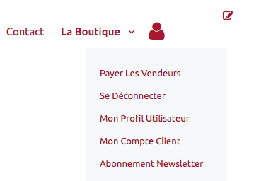

9 years 10 months ago #254850
Je vous remercie pour votre réponse. J’ai bien pris en compte les informations.
Que me conseillez-vous ? J’avoue être un peu perdu sur la possible « solution » à développer.
1/ Je dois donc développer un « plugin controller » similaire au plugin HikaMarket MangoPay. Il s’agit bien d’un deuxième plugin qui se chargera uniquement de la partie « paiement des vendeurs » ?
2/ Est-il possible d’intégrer un article dans le plugin ? J’ai créé un article listant les sous-commandes « éligibles » à un pay-out. (Cf. Capture d'écran :
) ou faut-il réaliser l’affichage avec les vues du plugin ? Le projet veut que le gestionnaire puisse déclencher l’opération en cliquant sur l’icône pay-out.
3/ Comment créer un lien entre un menu et le plugin ? (Cf. Seconde capture d’écran : ).
4/ Quel triggers puis-je utiliser ? Je souhaite implémenter le déclenchement des pay-out par le gestionnaire (clic sur un bouton) ou périodiquement.

  • Posts: 26386
  • Thank you received: 4078
9 years 10 months ago #254861
N'étant pas en accord sur ce que vous souhaitez faire ; je ne peux vous donner aucun conseil.
Je vous ai déjà donné mon point de vue sur le fonctionnement du plugin MangoPay et du système de gestion de transfert sur le compte bancaire.
Maintenant vous êtes tout à fait libre de faire un développement de plugin pour ajouter une fonctionnalité, si vous pensez que cette fonctionnalité est nécessaire.
1 / Oui c'est un plugin.
Il n'y a par contre pas de "deuxième" plugin ; vous n'en avez qu'un seul à créer.
2/ A partir du moment où vous faites un plugin Joomla, vous pouvez utiliser le framework.
Cela inclus donc le système de vues ou des fonctions pour faire de l'affichage d'articles.
3/ Vous parlez d'un menu Joomla ; cela est relatif à Joomla.
4/ Les deux triggers cités devraient couvrir vos besoins sans soucis.
Vous avez le périodique et le trigger pour ajouter des boutons dans la toolbar.
