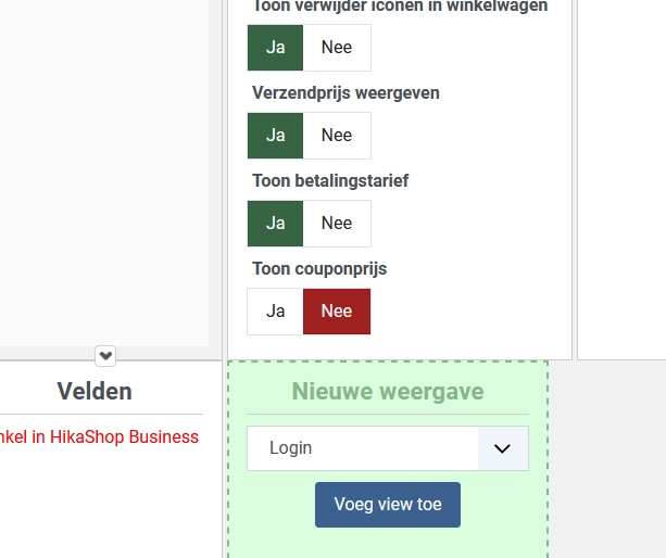

Dankje voor het antwoord maar wat bedoel je met "workflow editor" .Kun je een screenshot tonen. Ik kom alleen "coupon" tegen in zie bijlage ?

Look at the right side of this screenshot:
i.imgur.com/XZodYT0.png
You have a "Coupon" view there and when you hover on it, you can see the x icon to click on to remove it from the workflow.

YESSSS !!
