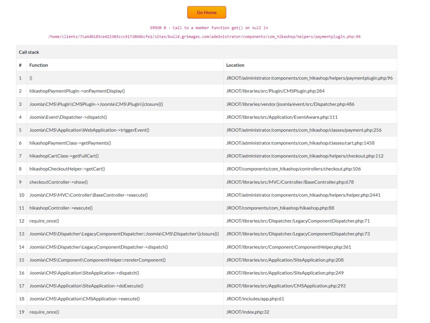

-- Error-message(debug-mod must be tuned on) -- : Erreur: 0 Call to a member function get() on null
Bonjour, nous essayons de mettre en place le multicoupon,
Quand le plugin est activé et que nous rentrons un premier coupon dans le formulaire, une erreur "Erreur: 0 Call to a member function get() on null" se produit.
Si nous désactivons le plugin "multi-coupon", le coupon est bien chargé et le checkout semble fonctionner normalement.
Voici une capture de l'erreur :
Merci d'avance pour votre aide.

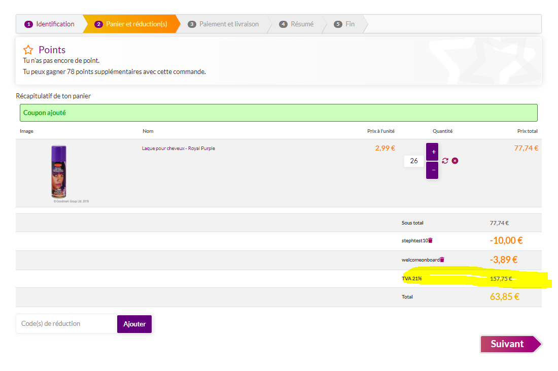

Dernier couac, je l'espère, avec le plugin multi-coupon. Si je choisis l'option "affichage détaillé des taxes - OUI", le calcul de la TVA est complètement pété lorsque j'ajoute un ou des coupons. Cette option activée est importante pour moi vu que je vends dans plusieurs pays européens et que la TVA est différente.
J'ai glissé une capture d'écran en annexe et activé l'option sur le site debug.
Merci d'avance pour le coup de pouce :)

Merci pour le retour. En effet, j'ai pu étudier le problème sur votre site.
J'ai fait une nouvelle version du plugin avec le patch:
www.hikashop.com/marketplace/product/164...coupon-checkout.html

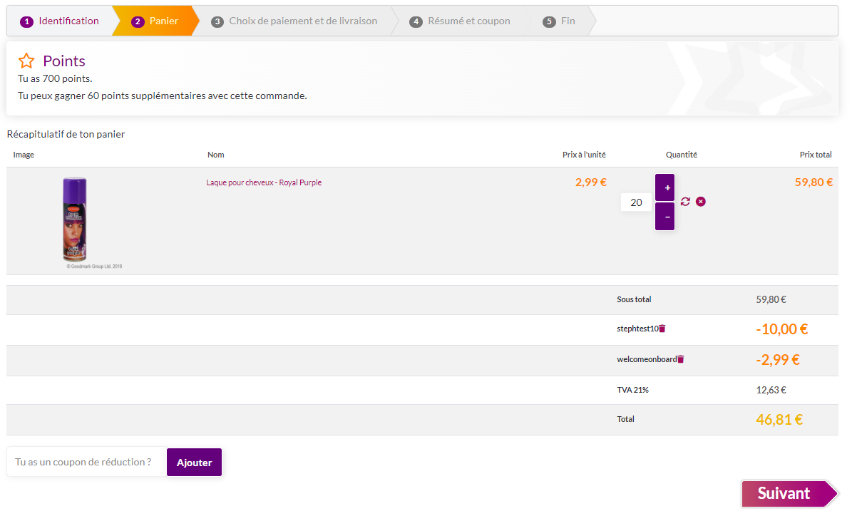

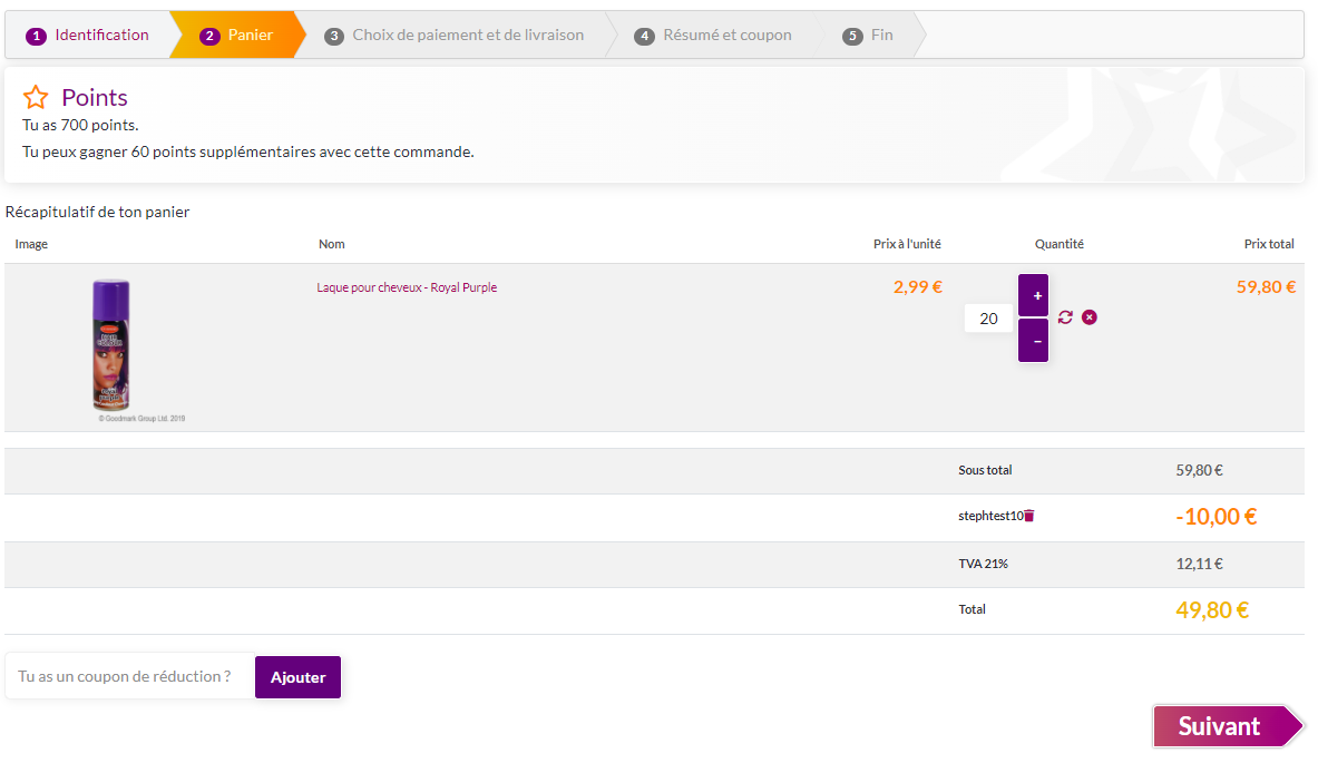

2 years 8 months ago #357958
Merci beaucoup d'avoir bossé sur le sujet un jour férié ;) Malheureusement, le montant de la TVA n'est toujours pas correct.
J'ai réinstallé le patch sur mon site pour tester et j'ai également refait un test sur le debug mais le résultat n'est pas concluant.
Exemples en pièces jointes:
- coupon stephtest10, le montant de la TVA devrait être de 8,64€ (elle est à 12,11 €)
- avec le welcomeonboard en plus, la TVA devrait être de 8,12€ (elle est à 12,63 €)

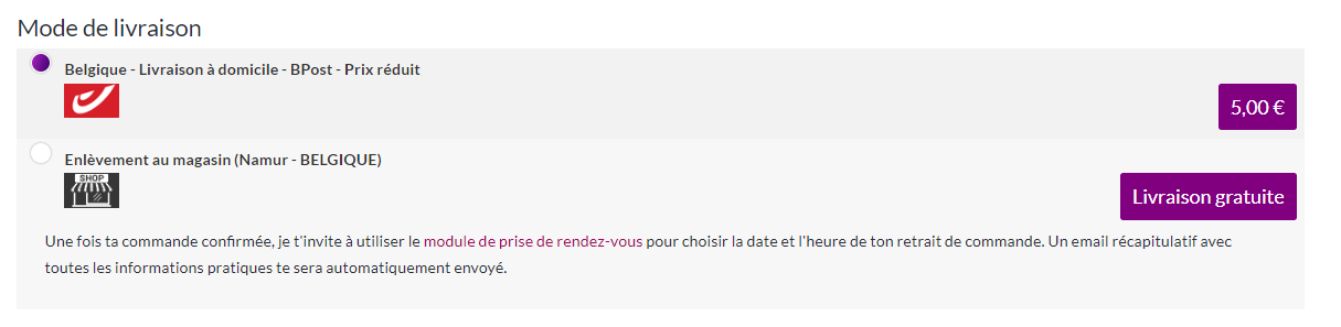

Par ailleurs, lorsque le plugin multi coupon est activé, je rencontre un souci avec le montant de la livraison. Je me suis assurée que l'option "include virtual products" était bien activée mais il ne semble pas la prendre en compte. Dans l'exemple, la livraison BPost Belgique devrait s'élever à 7 € (max 49,99€ de commande) mais il la propose à 5€ (montant entre 50 € et 64,99€).
