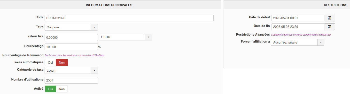

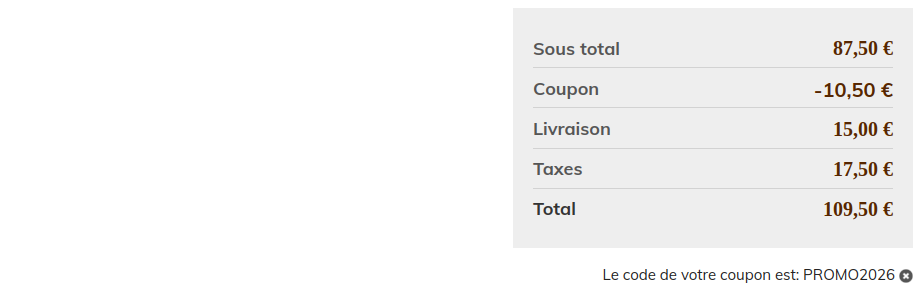

Voici les éléments souhaités.
Mettre un multiple de 6 articles.
Le coupon est PROMO2026

Je vois que vous aviez HikaShop Business auparavant et que vous êtes maintenant sur HikaShop Starter.
Ce pourrait-il que ce coupon soit un ancien coupon que vous aviez configuré par le passé avec une réduction de 10% pour la livraison aussi mais que l'option est maintenant bloquée avec la Starter ? HikaShop appliquera quand même la réduction si le coupon l'a en base de données.
Pour essayer, créer un nouveau coupon et configurez le de la même manière et essayez de l'utiliser pour voir si vous voyez une différence.

3 months 4 weeks ago #371983
Merci pour votre aide qui m'a permis de trouver le soucis.
Les 10.50 de coupon correspondaient avec les frais de port dans un certain sens mais également avec la TVA.
En creusant un peu plus, le problème venait également dans la configuration d'Hikashop > Systeme > Principal > Taxes > Appliquer les coupons, il fallait mettre avant les taxes au lieu d'après les taxes.
C'est corrigé.
