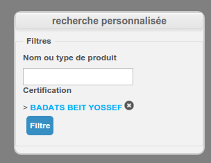

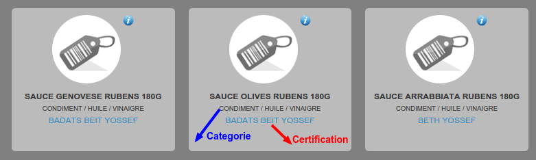

esemples :
J'ouvre une page de liste de produits en choisissant une categorie dans le module en bas a gauche. J'ai choisi ici la categorie condiments huile vinaigre. (url : .
Pour chaque produit j'affiche :
  • l'image du produit
  • le nom du produit
  • la(les) categories d'appartenance du produit
  • le nom label de certification
Si je clique sur le label de certification j'obtiens tous les produits du site qui ont le meme label.
De plus le label selectionne s'affiche dans le module recherche personnalise ( en haut a gauche)
Je voudrais pouvoir faire de meme a partir du champ categorie.
Dans le module de recherche personnalise je voudrais aussi ajouter le critere categorie : afficher dans une liste a choix multiple l'ensemble des categories et sous categories qui sont donnees dans le module en bas a gauche dem la liste des categories.
