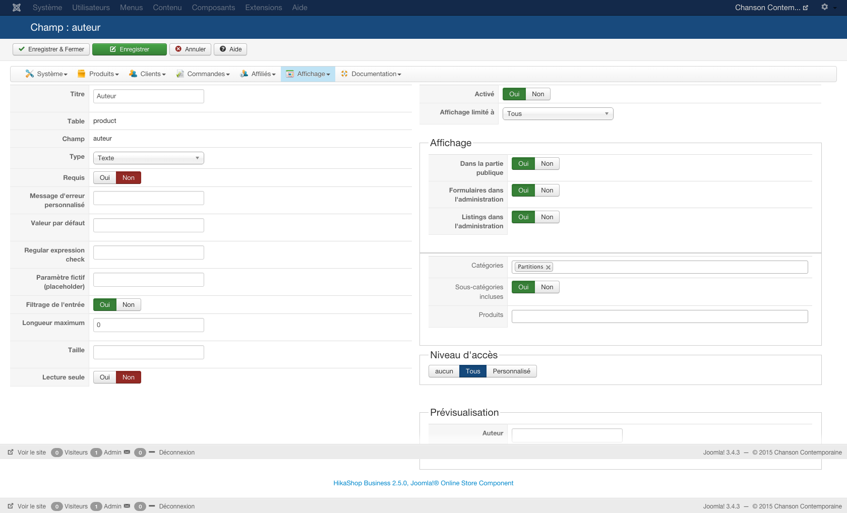

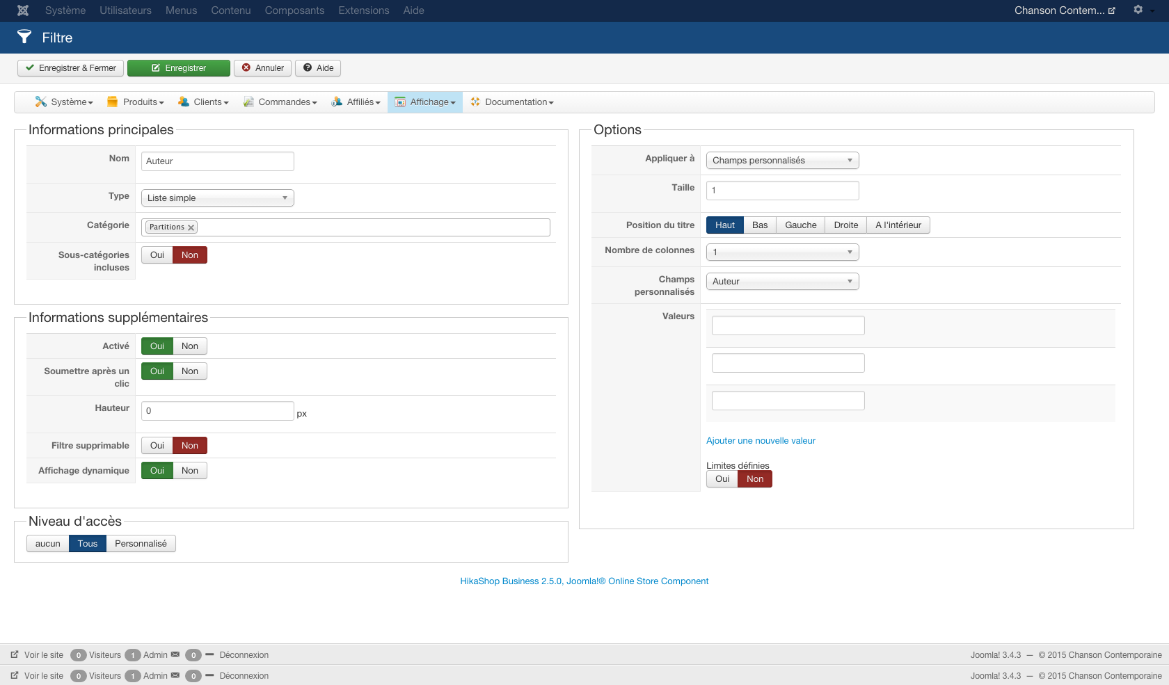

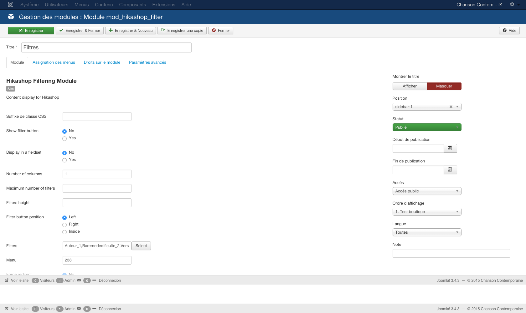

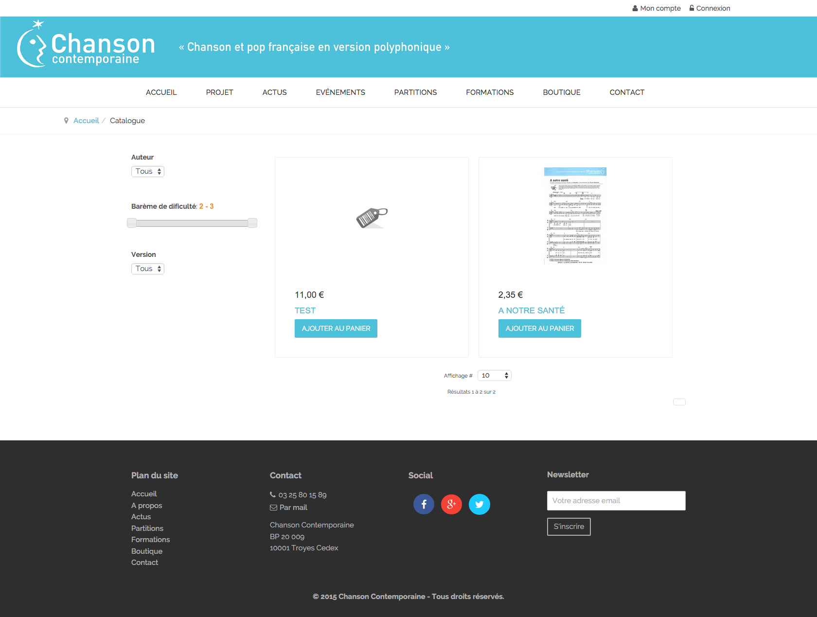

Je vous joins les screen demandés ainsi que celui de la page en question, afin que vous voyez ce qu'affiche les champs personnalisés de type liste simple.
J'ai un troisième filtre basé, lui aussi, sur un contenu personnalisé, sous forme de curseur, mais qui fonctionne sans problèmes. J'ai pourtant les mêmes paramètres pour ce filtre.

11 years 1 month ago #209808
Pour les filtres de type "liste simple", il faut également que le champs personnalisé soit de type "liste simple" avec la liste des valeurs possible dans le champs personnalisé. Faites cela et cela fonctionnera.

J'en profite pour poser une autre question concernants les filtres.
J'ai crée un filtre type bouton radio avec trois valeurs (1, 2 et 3)
Est il possible de n'afficher que ces trois valeurs ? et non les champs inférieur et supérieur à, comme c'est le cas sur mon screenshot.

  • Posts: 36
11 years 1 month ago #209978
Je viens de trouver, il fallait placer les valeurs dans le champs personnalisé et non dans le filtre. De se fait seules mes valeurs s'affichent et non une plage de sélection
