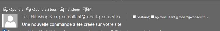

Oui, Nicolas, il y a bien deux destinataires, comme vous pouvez le voir sur la capture d'écran dans Outlook jointe. Le premier est l'acheteur, le second le vendeur.

9 years 8 months ago #258019
I've tried to reproduce the problem but I don't have it on my end.

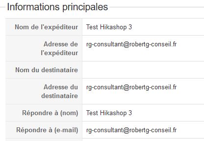

Could you provide a screenshot of the details of the email in the Customer>Email history ?

Dans le mail correspondant, je ne retrouve pas l'adresse de l'acheteur.

9 years 8 months ago #258027
Les informations que vous trouvez dans l'historique des emails sont sauvegardées par HikaShop juste avec qu'HikaShop passe ces données à Joomla pour l'envoi de l'email.
Il n'y a donc pas de raison que l'adresse email de l'acheteur serait rajouté par la suite, à moins qu'une extension tierce le fasse (comme l'extension d'AcyMailing pour modifier les emails envoyés par Joomla), ou votre serveur d'envoi d'emails ou votre serveur de réception d'emails (via des règles de redirection d'email ou autre).
