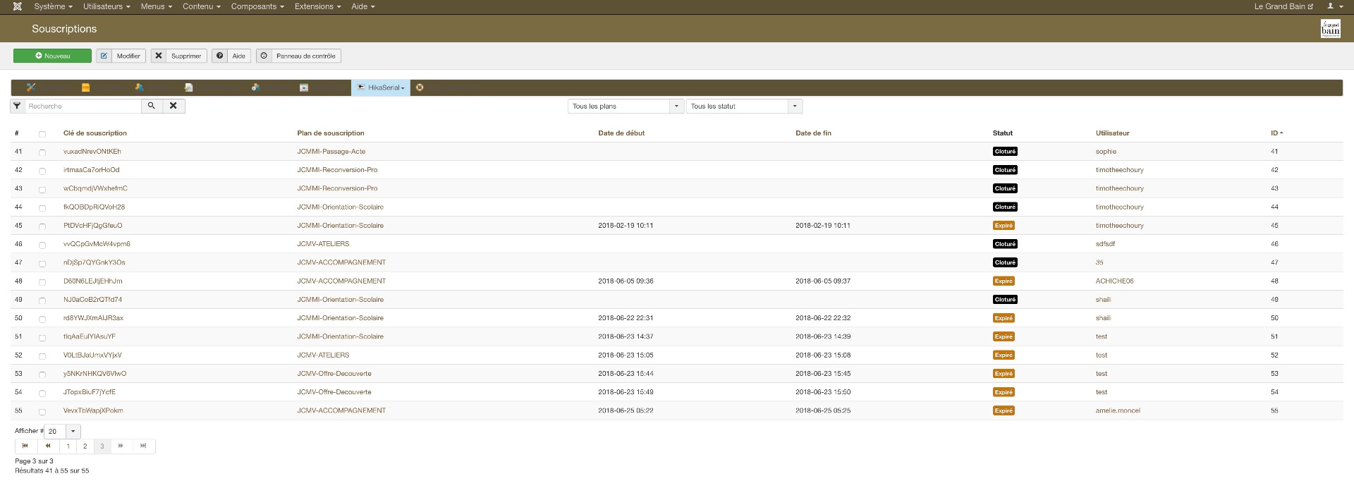

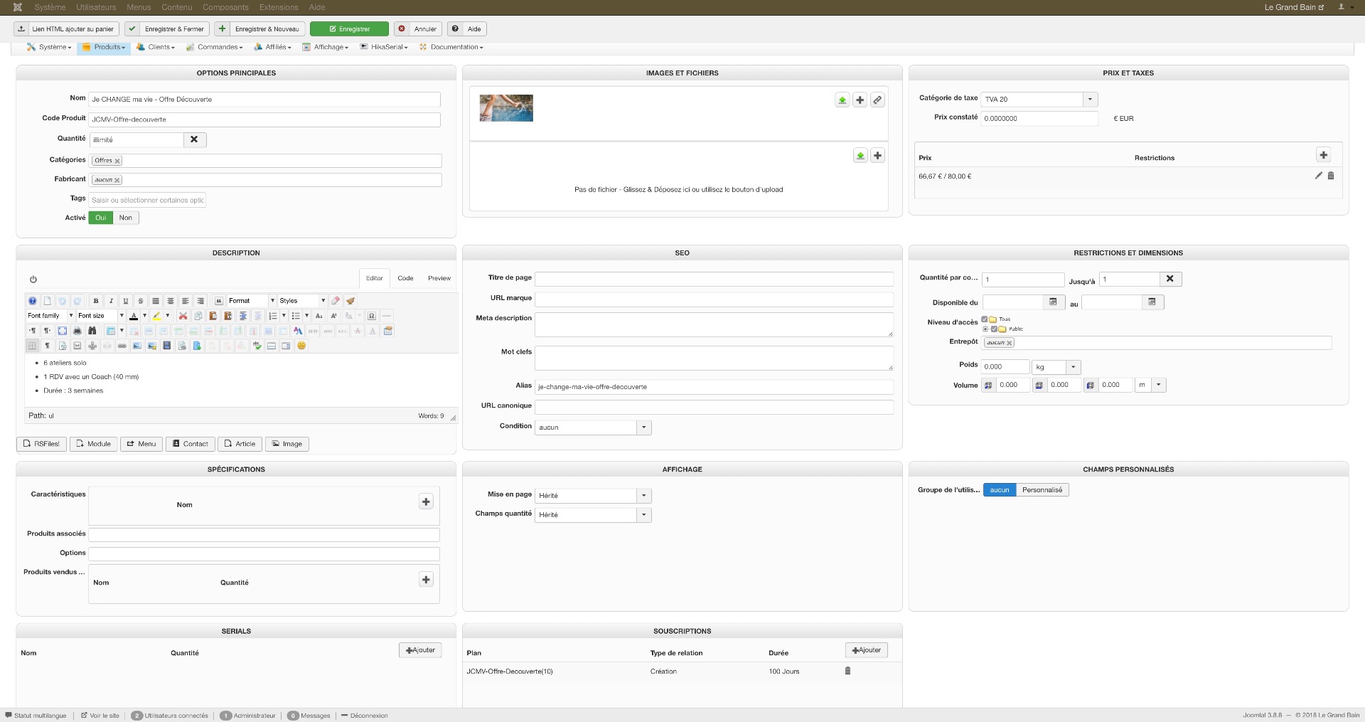

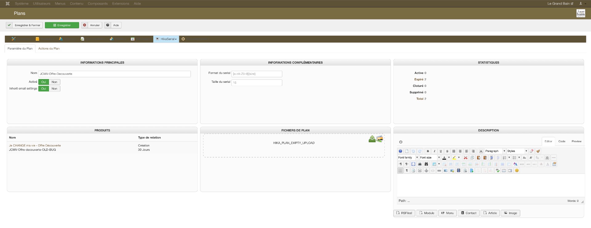

8 years 2 months ago #294425
Avant d'aller vérifier votre backend, serait-il possible d'avoir une ou deux captures afin de voir l'assignation du plan avec le produit et également voir l'état d'une souscription juste après que la commande soit confirmée ?

8 years 2 months ago #294426
voici les captures d'écrans demandées
merci de votre aide !

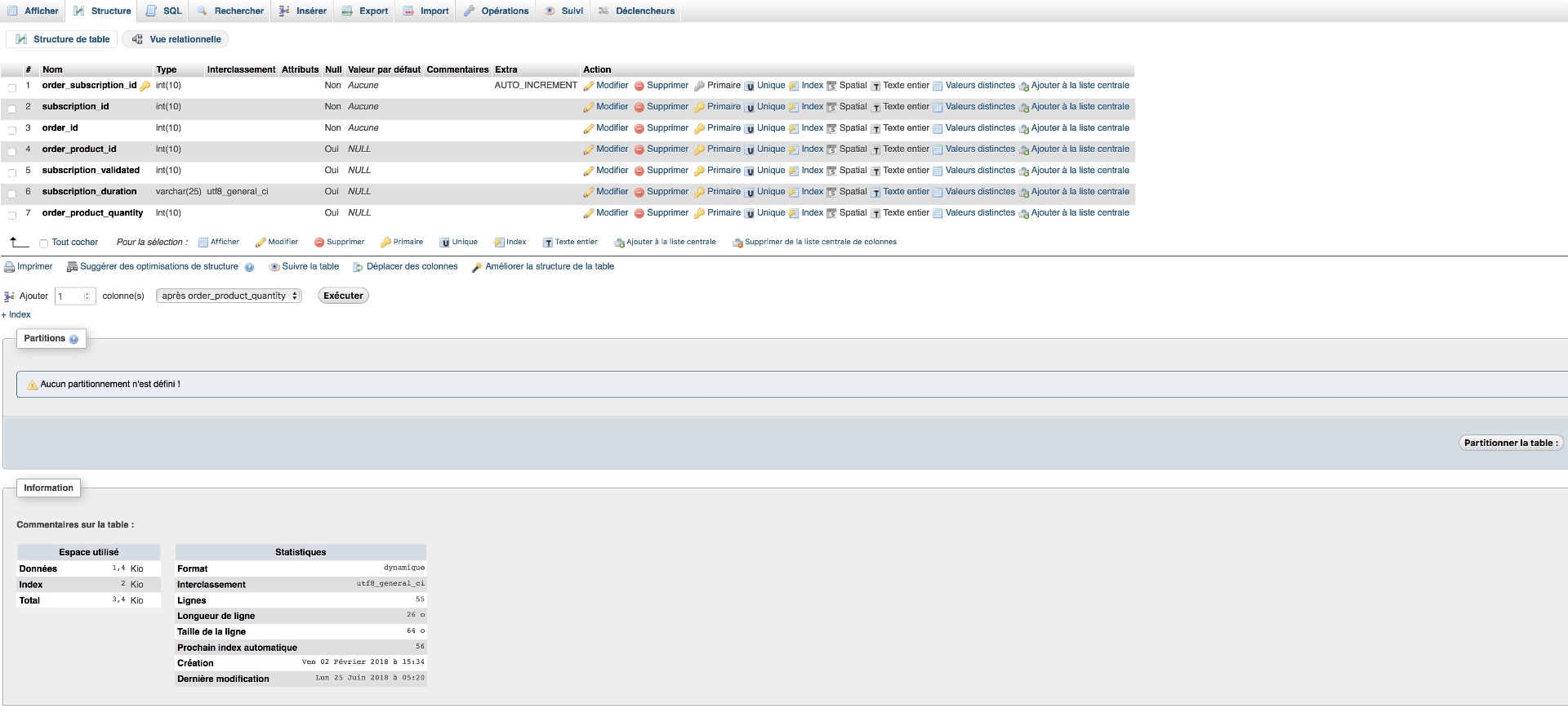

8 years 2 months ago #294430
PS : peut-être est-ce du au fait que j'avais installer la version beta de Hikasubscription au départ ?
Votre configuration me semble bonne mais cette phrase vient de me faire tilter sur le fait qu'HikaSubscription a eu une modification dans la base de données entre la version bêta et la version finale.
Il est donc fort possible que la colonne " #__hikaserial_order_subscription / subscription_duration " soit chez vous un " int(11) " et non un " varchar(50) ".
Cela expliquerait pourquoi vous avez bien configuré un nombre de jours mais serait considéré comme un nombre de secondes au final car l'indicatif de durée n'est pas concerné.

  • Posts: 502
  • Thank you received: 12
8 years 2 months ago #294435
Merci de l'info et de l'idée, mais il me semble que ce n'est pas la cause....
Voici une capture de la BDD
De plus, cela a fonctionné !!!!!
Je vous joins la capture d'écran de la base de donnée
Merci de votre aide !

8 years 2 months ago #294517
Les données dans la table #__hikaserial_product_pack ne sont pas dans le bon format.
Le champs "relation_duration" semble etre un "INT" et non pas un "VARCHAR". Il s'agit du même soucis que pour mon message sur la table "#__hikaserial_order_subscription".
Cordialement,
PS : Je viens de faire le "alter table" ainsi que l'ajout des données manquantes dans "relation_duration". Vous pouvez maintenant choisir le type de relation (jour, mois, semaines, années)
