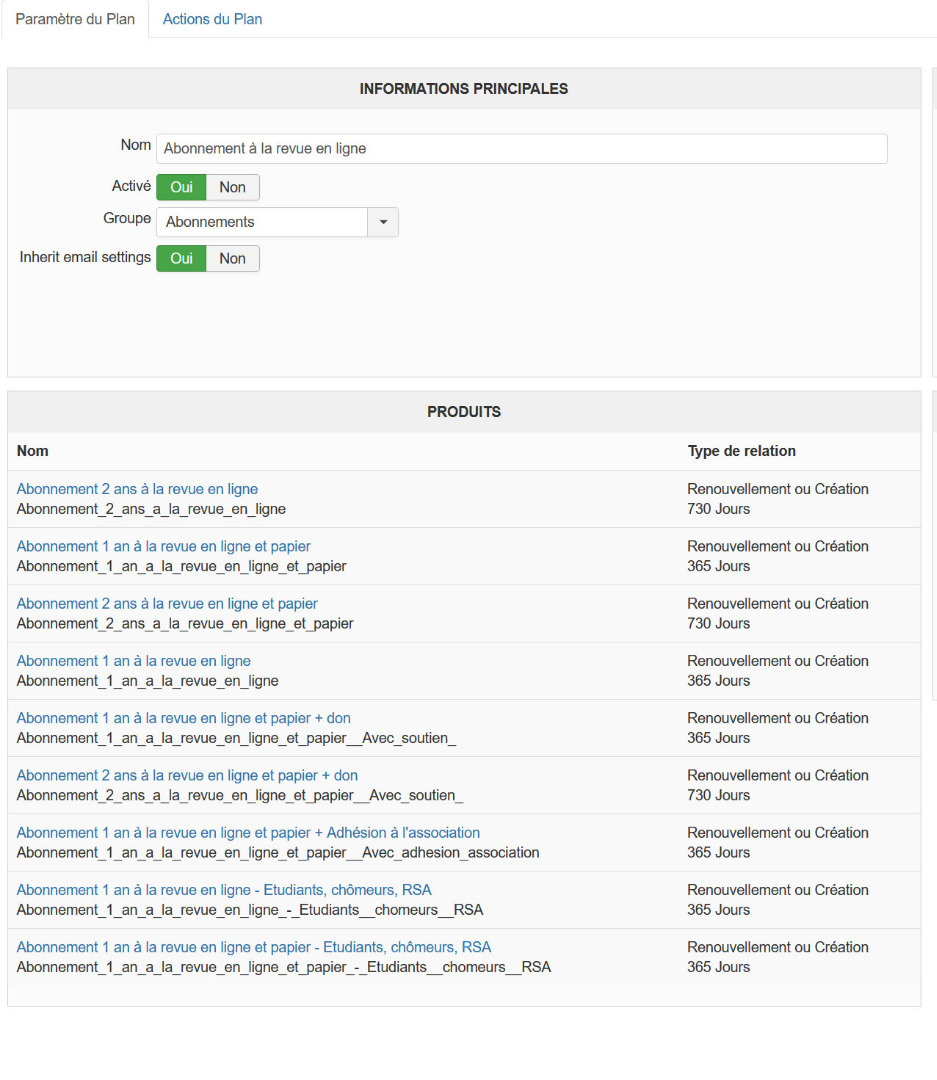

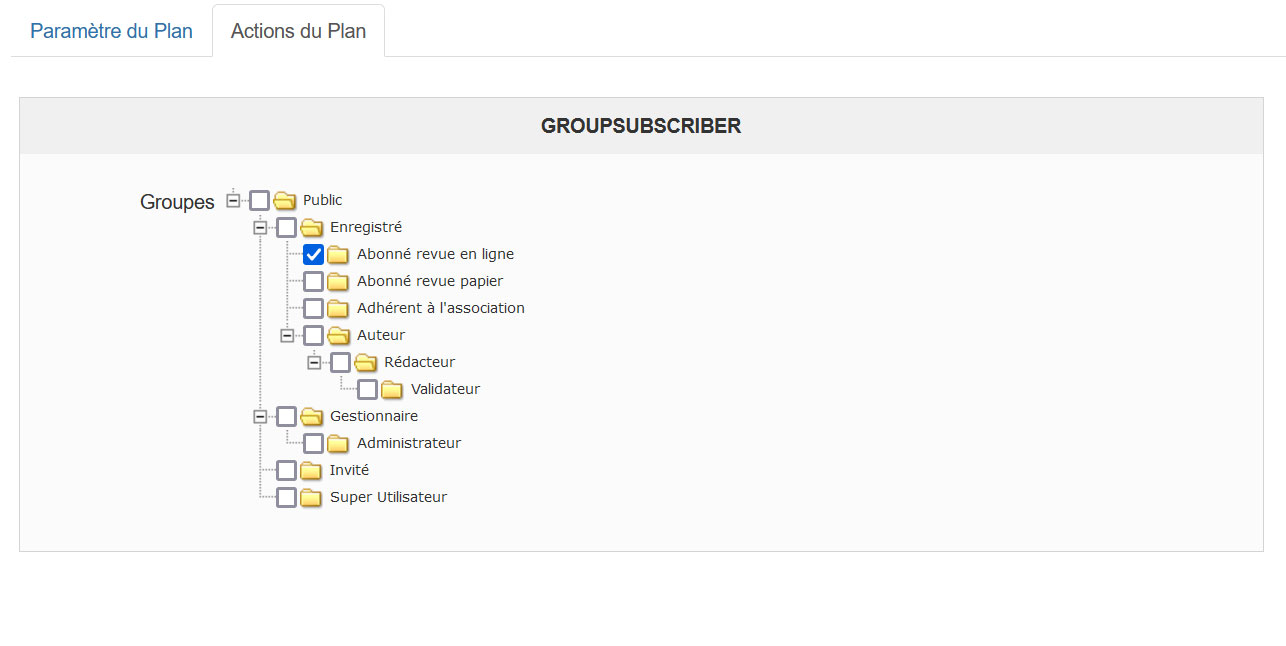

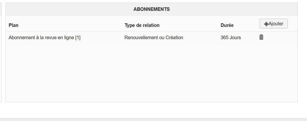

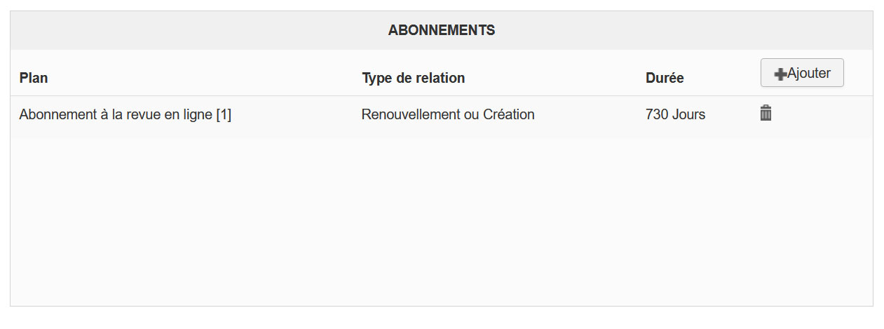

En pièces jointes les différents paramètres utilisés
Dans mon cas Il n'y a qu'un seul plan et plusieurs produits. ( peut-être que le problème vient de là, il faudrait des plans différents pour que le plugin sache qu'il y a un autre plan actif, et non pas qu'il y a un autre produit avec le même plan ? )
