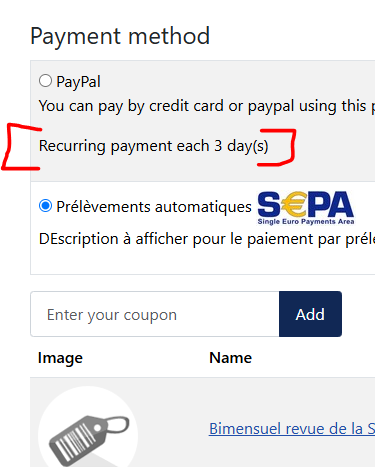

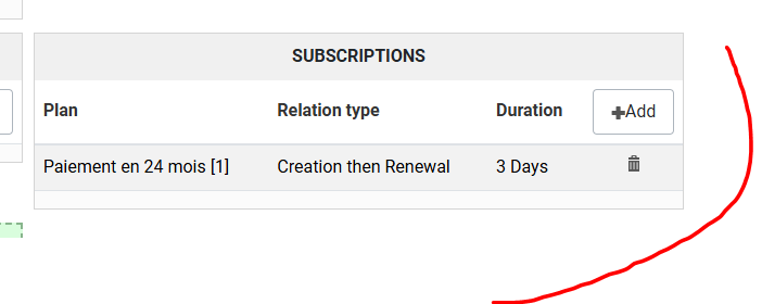

Je suis en train de finaliser un plugin de paiements récurrents par prélèvements SEPA via la nouvelle version de l'API du fournisseur GoCardLess. Malgré l'exemple de celui de paypal_recurring et l'aide de Claude (IA ! ;) ), ce n'est pas un petit morceau !
Le plugin paypal affiche les informations sur la récurrence issues du produit lui même. Panier :
Cela correspond à la définition de la relation entre le produit et le plan de souscription :
Dans notre plugin, on n'affiche ce mode de paiement que si le panier ne contient qu'un seul produit et s'il a l'information "recurring". Donc ce n'est pas un problème mais je me demande comment on passe d'une information liée au produit (relation avec le plan) à une information liée à la commande ? En effet l'objet "order" disponible sur l'évènement onPaymentNotification contient ces informations de récurrences (cf. fichier objet_order) alors qu'il se pourrait que la commande contienne un autre produit non lié à un plan ? non récurrent. Quel est le raisonnement ? Cela n'est pas lié aux paramètres du plugin de paiement dont les valeurs de récurrences sont différentes (et stockées dans payment_params). J'uitilise cette info mais je ne comprends pas bien pourquoi elle est là. Normalement, je devrais aller la chercher dans le produit identifié dans l'objet "order", non ? Est-ce la bonne méthode ou bien faut-il systématiquement aller chercher l'info dans le produit ?
D'autre part, nous gérons des abonnements sans limite de durée et d'autres avec une limite. J'ai prévu ce champ dans les paramètres de plugin. Il est donc possible d'avoir plusieurs instances du plugin avec des paramètres différents pour couvrir ces différents cas. Néanmoins, il serait plus logique et confortable d'associer cette information au produit lui-même. Puisqu'on peut exprimer la durée de souscription lorsqu'on créé une association entre un produit et un plan, pourquoi n'est-il pas prévu un champ "nb d'instances" ? sans limite si vide. Dans l'objet "product" il semble y avoir une variable "terms" mais elle n'est pas initialisée.
Quelle est la bonne méthode pour avoir la possibilité d'acheter un abonnement sans limite (renouvellement auto sans limite dans le temps) ou un abonnement (autre produit) avec un abonnement limité à un nombre de paiements ? Lorsqu'on créé l'abonnement dans GoCardLess on a la possibilité de préciser le nb de paiements (ou pas). L'API permet donc d'avoir ce choix.
Merci pour votre éclairage.
