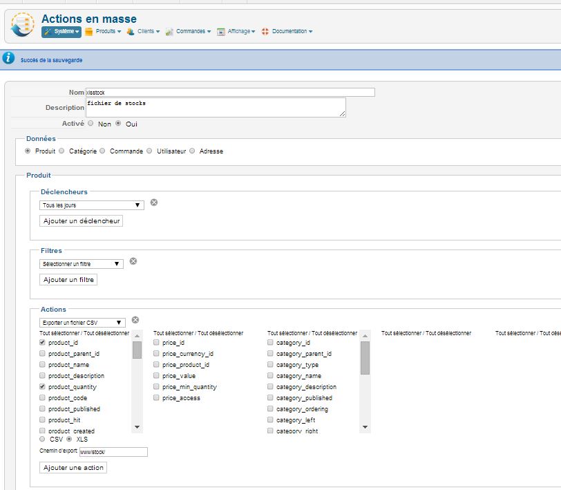

Bonjour et merci pour cette réponse. J'ai donc crée une action de masse. Voir en pj la capture. J'ai crée un dossier stock à la racine, et j'ai indiqué ce chemin pour l'export mais ne retrouve nul part le fichier généré.
Ai je fait une erreur ?

Merci de vérifier que votre site possède bien les droits d'écriture pour le répertoire donné.
Je remarque que le chemin ne commence par par un "/", il sera donc vu comme un chemin relatif et non comme un chemin absolu.
Votre action en masse utilise le trigger "tous les jours", vous devez également vérifier que vous avez bien une cron d'activée pour votre site afin que cette action puisse être executer tous les jours.

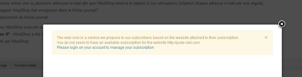

En effet la vaeur pour le next crom time est en septembre 2009...
Lorsque je fais créer modifier la cron, voir en pj le message.
Je pensais que l'achat de la version business était sans limite dans le temps ?

L'utilisation de HikaShop Business est en effet sans limite de temps. Seuls les services de votre souscription (support, mises à jour, cron) sont limités à la durée de votre souscription.
Comme expliqué dans notre documentation sur la tâche cron, il est tout à fait possible de configurer la cron de votre coté sur votre serveur (si votre hébergeur vous y authorise): www.hikashop.com/support/support/documen...ashop-cron-task.html
Donc même sans notre service de cron, vous pouvez utiliser toutes les fonctions d'HikaShop Business, mais alors il faut configurer la cron de votre coté.
Et oui, pour utiliser les déclencheurs périodiques des actions en masse, il est nécessaire qu'une cron soit mise en place.
