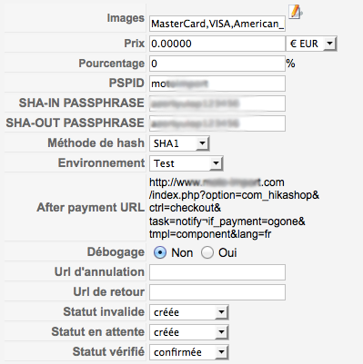

12 years 11 months ago #122696
Pourriez vous me montrer à l'aide de capture d"écran, comment avez vous configuré votre méthode de paiement Ogone ?
  • Posts: 27
12 years 11 months ago #122716
ci joint la photo.
merci
12 years 11 months ago #122750
Il y a un soucis dans l'affichage du l'url, un caractère étrange est placé à la place du "¬if".
index.php?option=com_hikashop&ctrl=checkout&task=notify&notif_payment=ogone&tmpl=component&lang=fr
Dans le code je vois bien l'utilisation du "htmlentities" qui permet de palier à ce soucis, c'est donc étrange que le caractère spécial apparaisse à la place du "¬if".
Vous devez donc modifier la configuration côté ogone sans le caractère spécial (cf le liens juste au dessus) tout en laissant le début avec le http et le nom de votre site.
Cordialement,
Last edit: 12 years 11 months ago by Jerome.
