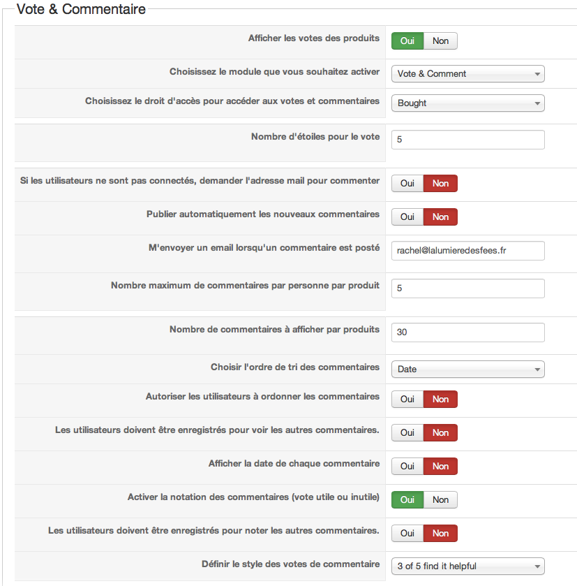

12 years 11 months ago #126345
Une petite capture de votre configuration des votes ?
Cordialement,
  • Posts: 502
  • Thank you received: 12
12 years 11 months ago #126346
Avec plaisir :)
et voilà ....
  • Posts: 502
12 years 11 months ago #126348
pour info, j'ai essayé même en autorisation publique et rien n'y fait !
