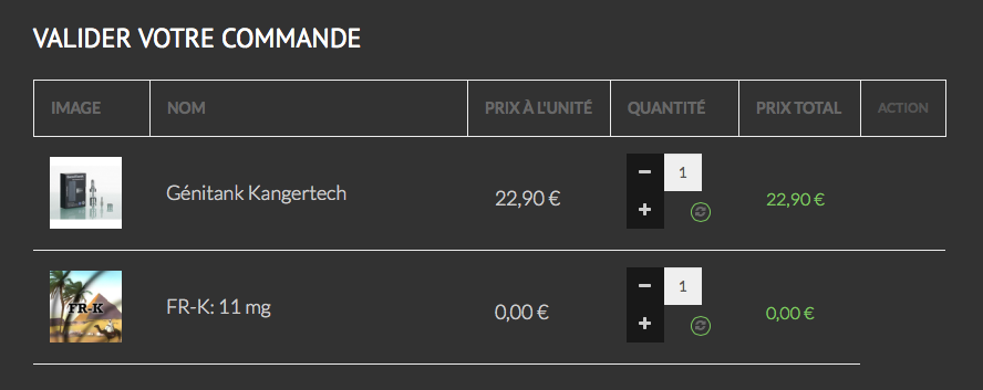

après avoir effectué l'action en masse de Xavier pour ajouter la TVA aux produits, mes prix se sont bien mis à jour.
Mais tous les produits avec des caractéristiques s'affichent à 0€ sur la page produit et panier.
Certains produits avec caractéristiques ont le prix qui s'affiche correctement : ce sont des produits pour lesquels j'avais apporté des données spécifiques (un stock, ou un prix par caractéristique)
Comment régler ce problème? le site est en ligne…

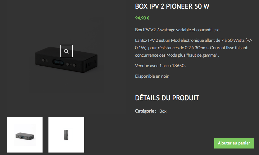

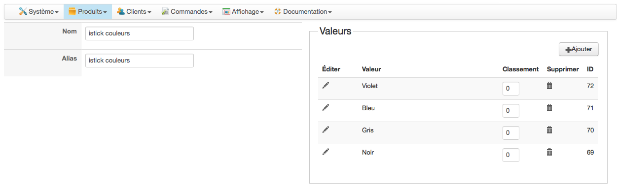

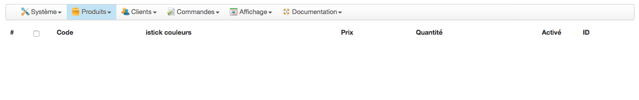

-- url of the page with the problem : www.jpsmok.fr/le-coin-des-experts/box/pr...x-ipv-2-pioneer-50-w
j'ai tout de même un soucis avec les caractéristiques et variantes suite à l'action en masse :
lors de la création d'un produit, j'ajoute des caractéristiques, quand je clique sur "gérer les variantes" rien n'apparaît (voir image 1).
Pour info les valeurs de la caractéristique sont bien créées (voir image 2).
Merci d'avance pour votre aide !
Julien

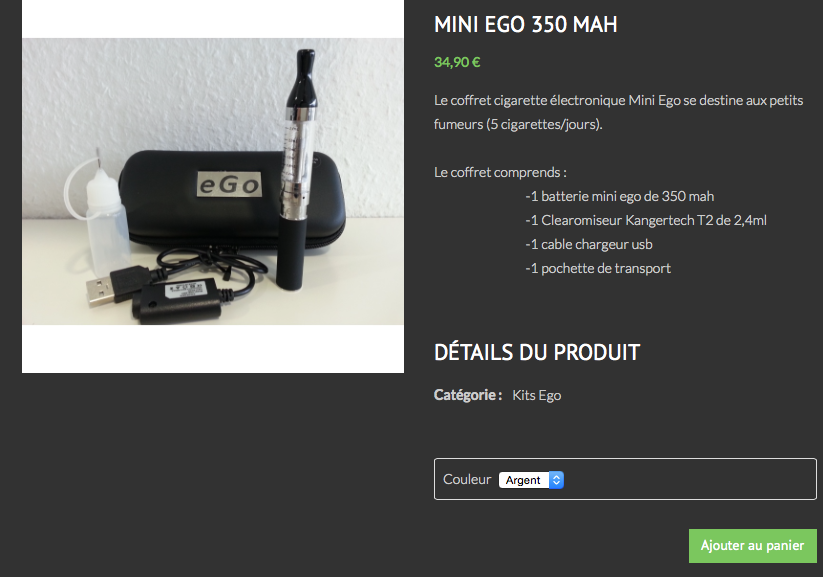

  • Posts: 6
11 years 9 months ago #180613
le problème survient sans faire d'action en masse. Juste en créant un produit, puis ajouter caractéristique, et là les variantes n'apparaissent ni en back-end ni en front-end.
La visualisation des variantes fonctionne toujours pour tous les produits créés avant l'action en masse (image 1).
Désormais les variantes ne s'affichent plus lors de la création d'un article (image 2).
