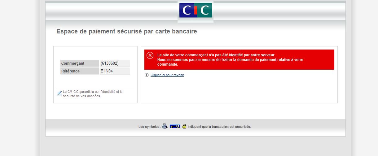

12 years 4 months ago #154334
pardon
enfichier joint le message
j'ai reçu aussi ça en email de cmcic
Nous avons bien reçu votre demande, en date du 30/04/2014.
Vous obtenez ce message car vous allez sur l'url de production hors pour le moment vous êtes en test merci donc dappeler la bonne URL à savoir
ssl.paiement.cic-banques.fr/test/paiement.cgi
Nous vous souhaitons une agréable journée et nous restons à votre disposition pour tout complément d’information.
Cordialement,
12 years 4 months ago #154340
Merci d'activer l'option "Use Sandbox" vous permettant de fonctionner sur l'environement de test du CM-CIC et non pas sur l'environnement de production.
Cordialement,
  • Posts: 44
12 years 4 months ago #154390
Bonjour
comment j'active l'option sand box ?
  • Posts: 86099
  • Thank you received: 14200
12 years 4 months ago #154410
Vous trouverez cette option dans les options de votre méthode de paiement CM-CIC lorsque vous l'éditerez via le menu Système>Méthodes de paiement.
