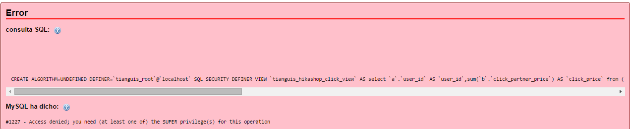

-- HikaShop version -- : 1407241754
-- Joomla version -- : 3.3.3
-- PHP version -- : 5.3.28
-- Error-message(debug-mod must be tuned on) -- : error al importar mi base de datos, por medio de phpmyadmin de mi hosting.
ya tengo mi instalacion de joomla en mi hosting, ahora creo una base de datos a la cual le importo la que tengo de respaldo en mi ordenador, al culminar la importacion, me arroja un error de mysql, y he notado me genera problemas con el componente hikashopen algunas opciones, como soluciono esto :dry: :(

You have two solutions:
1. You configure your MySQL user in your database so that it has the right to create views (you might need to talk with your system administrator or web hosting if you don't know how to do).
2. You remove the CREATE VIEW MySQL queries from the SQL script used for the import process in order to avoid the error during the import process so that it can go until the end.
The following user(s) said Thank You: eaholguin

hable con los administradores de hosting, no me dijeron la solucion al problema, solo lo solucionaron, muchas gracias, ya lo probe en un hosting alternativo y si funciono
