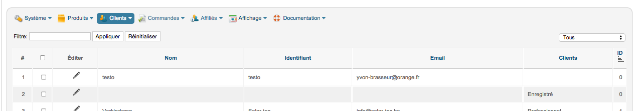

Lors de l'enregistrement d'un nouveau client sur le site, deux lignes se créent dans le fichier client d'Hikashop... Auriez-vous une explication possible ?

11 years 9 months ago #180672
Hikashop utilise les utilisateurs Joomla, pourriez vous donc vérifier si vous avez bien aussi le problème via le listing d'utilisateur Joomla ? Ce qui signifierai que le problème est lié à Joomla ou à une extension tiers.
  • Posts: 4
11 years 9 months ago #180728
Merci pour votre réponse.
Le fichier Joomla est bon, le problème est uniquement dans Hikashop.
