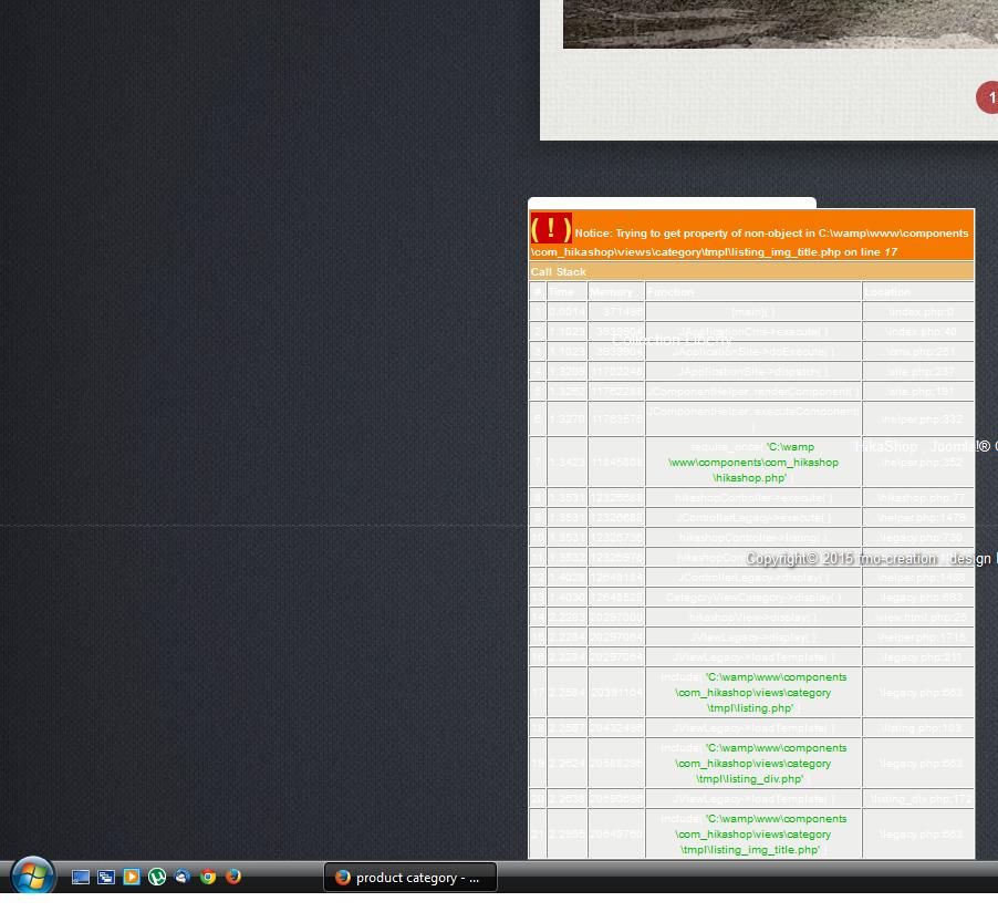

-- url of the page with the problem -- : local
-- Joomla version -- : 3.3.6
-- Error-message(debug-mod must be tuned on) -- : ( ! ) Notice: Trying to get property of non-object in C:\wamp\www\components\com_hikashop\views\category\tmpl\listing_img_title.php on line 17
Bonjour à tous.
Je viens d'installer HikaShop en LOCAL !
J'ai créé un menu avec "product catégorie" mais il y à un bug quand je vais sur le site.
Vous pensez que le problème viens d'ou?
Merci.

Merci d'éditer le fichier "administrator/components/com_hikashop/helpers/image.php" et de remplacer
		$clean_filename = JPath::clean(realpath($fullFilename));
		if((JPATH_ROOT != '') && strpos($clean_filename, JPath::clean(JPATH_ROOT)) !== 0)
			return false;
Par
			return $ret;
J'ai corrigé ce soucis introduit dans HikaShop 2.3.5 peut après sa sortie mais il faudra attendre la prochaine release pour qu'il soit disponible.
