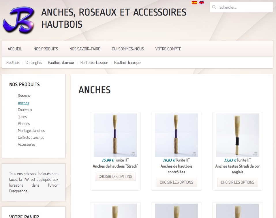

en image 1 : le rendu d'un lien du content module en Hika 2.6.0

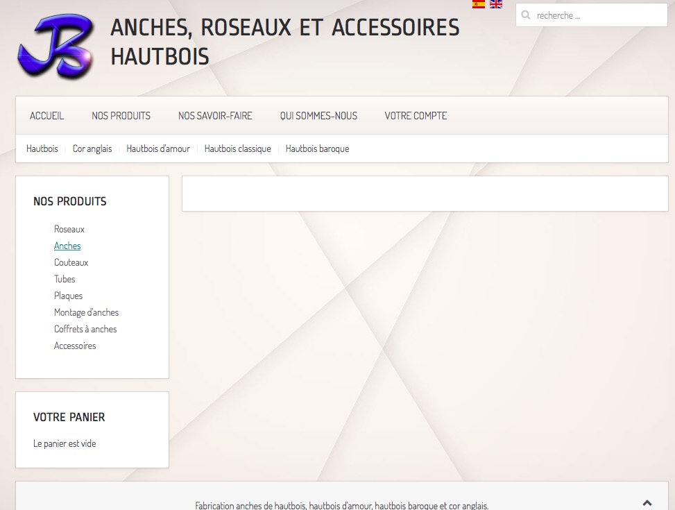

en image 2 : le rendu d'un lien du content module en Hika 2.6.1

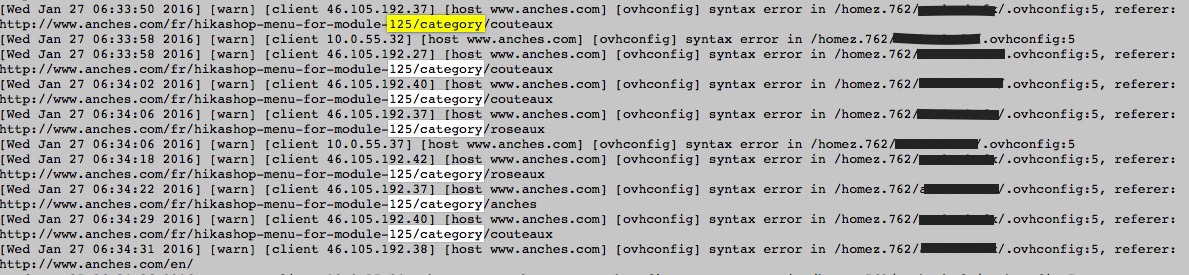

Je ne suis pas un expert, mais sur les logs error de hébergement, je vois apparaître des" syntax error" à l'appel des liens de mon Content Module... cf. capture d'écran

"syntax error" n'est pas une erreur PHP, et votre capture ne viens pas d'un log d'erreur PHP. Donc ce n'est pas lié au problème.
Strict standard est bien un soucis PHP, mais n'est pas important et de toute façon ne vient pas d'HikaShop et n'est pas lié à votre problème.
