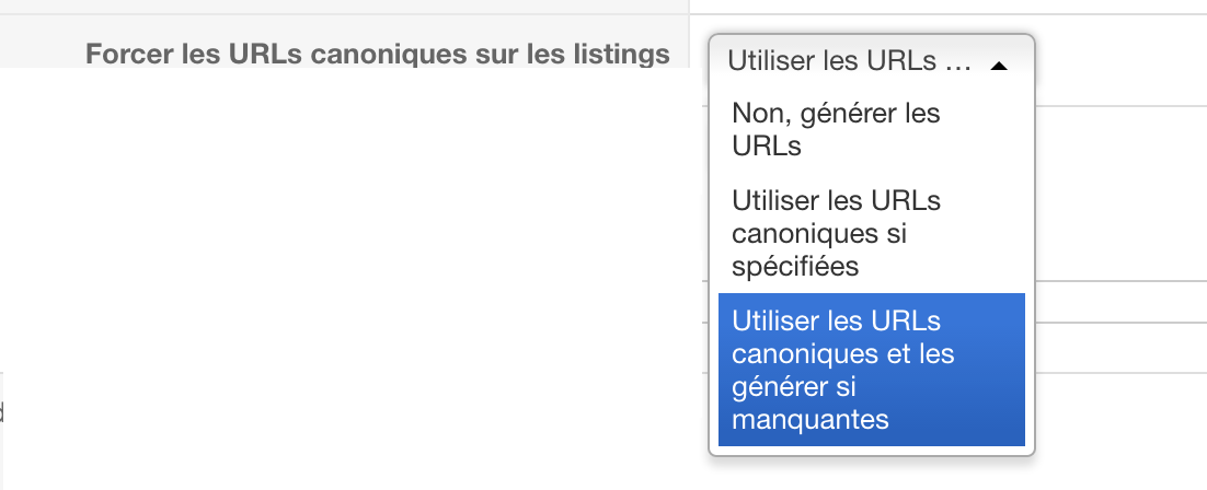

10 years 5 months ago #234935
Problème résolu !!!
En changant l'option des URLs SEF : "Forcer les URLs canoniques sur les listing" pour "Utiliser les URLs canoniques et les générer si manquantes" tout s'est réglé.
