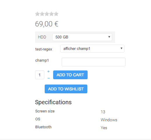

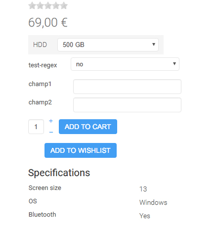

Bonjour, Nicolas oui j'avais déjà essayé ... j'ai poussé plus loin les recherches et sur votre demo ...
Lorsque on met ce code avec le \'
^[a-zA-Z0-9ÀÁÂÃÄÅÇÑñÇçÈÉÊËÌÍÎÏÒÓÔÕÖÙÚÛÜÝàáâãäåçèéêëìíîïðòóôõöùúûüýÿ- \']+$
on a tous les champs cachés qui se déploient ( même les menus déroulants ) ... voir images un avec le code ci dessus qui affiche le champ 1 et 2 alors que l'on est sur no
L'autre en enlevant \' tout rentre dans la normale... donc il y a un soucis avec l'apostrophe !:unsure:
Thx ;)

9 years 9 months ago #255915
J'ai trouvé le soucis.
Changez la ligne:
$this->regexs[$type][$oneField->field_namekey] = str_replace(array("'","\\"),array("\'","\\\\"),$oneField->field_options['regex']);
en:
$this->regexs[$type][$oneField->field_namekey] = str_replace(array("\\","'"),array("\\\\","\'"),$oneField->field_options['regex']);
dans administrator/components/com_hikashop/classes/field.php et cela corrigera le problème.
