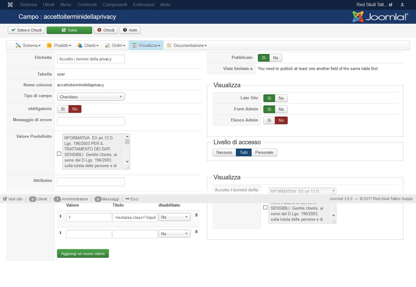

I made a new custom user field checkbox to show it in the registration form to make acept the privacy policy at the moment of the registration.
When I tested it after click on registration i had this error:
Errore
Unknown column 'privacy' in 'field list' SQL=UPDATE `#__hikashop_user` SET `user_email`='signorilef@libero.it',`user_cms_id`='84',`accettoiterminidellaprivacy`='1',`privacy`='NFORMATIVA EX art.13 D. Lgs. 196/2003 PER IL TRATTAMENTO DEI DATI SENSIBILI Gentile Utente, ai sensi del D.Lgs. 196/2003, sulla tutela delle persone e di altri soggetti rispetto al trattamento dei dati personali, il trattamento delle informazioni che La riguardano, sarà improntato ai principi di correttezza, liceità e trasparenza e tutelando la Sua riservatezza e i Suoi diritti. In particolare, i dati idonei a rivelare l\'origine razziale ed etnica, le convinzioni religiose, filosofiche o di altro genere, le opinioni politiche, l\'adesione a partiti, sindacati, associazioni od organizzazioni a carattere religioso, filosofico, politico o sindacale, nonché i dati personali idonei a rivelare lo stato di salute e la vita sessuale, possono essere oggetto di trattamento solo con il consenso scritto dell\'interessato e previa autorizzazione del Garante per la protezione dei dati personali (articolo 26). Ai sensi dell\'articolo 13 del predetto decreto, Le forniamo quindi le seguenti informazioni. 1. I dati sensibili da Lei forniti verranno trattati, nei limiti dell\'Autorizzazione generale del Garante, per le seguenti finalità: fatturazione e spedizione; 2. Il trattamento sarà effettuato con le seguenti modalità: informatizzato; 3. Il conferimento dei dati è obbligatorio e l\'eventuale rifiuto a fornire tali dati può comportare la non prosecuzione dell\'ordine. 4. I dati non saranno comunicati ad altri soggetti né saranno oggetto di diffusione 5. Il titolare del trattamento è: Red Skull Tatoo Supply 6. Il responsabile del trattamento è Red Skull Tatoo Supply; 7. il rappresentante del titolare nel territorio dello Stato è Red Skull Tatoo Supply; 8. In ogni momento potrà esercitare i Suoi diritti nei confronti del titolare del trattamento, ai sensi dell\'articolo 7 del D.lgs.196/2003, che per Sua comodità riproduciamo integralmente: Decreto Legislativo n.196/2003, Art. 7 - Diritto di accesso ai dati personali ed altri diritti 1. L\'interessato ha diritto di ottenere la conferma dell\'esistenza o meno di dati personali che lo riguardano, anche se non ancora registrati, e la loro comunicazione in forma intelligibile. 2. L\'interessato ha diritto di ottenere l\'indicazione: a) dell\'origine dei dati personali; b) delle finalità e modalità del trattamento; c) della logica applicata in caso di trattamento effettuato con l\'ausilio di strumenti elettronici; d) degli estremi identificativi del titolare, dei responsabili e del rappresentante designato ai sensi dell\'articolo 5, comma 2; e) dei soggetti o delle categorie di soggetti ai quali i dati personali possono essere comunicati o che possono venirne a conoscenza in qualità di rappresentante designato nel territorio dello Stato, di responsabili o incaricati. 3. L\'interessato ha diritto di ottenere: a) l\'aggiornamento, la rettificazione ovvero, quando vi ha interesse, l\'integrazione dei dati; b) la cancellazione, la trasformazione in forma anonima o il blocco dei dati trattati in violazione di legge, compresi quelli di cui non è necessaria la conservazione in relazione agli scopi per i quali i dati sono stati raccolti o successivamente trattati; c) l\'attestazione che le operazioni di cui alle lettere a) e b) sono state portate a conoscenza, anche per quanto riguarda il loro contenuto, di coloro ai quali i dati sono stati comunicati o diffusi, eccettuato il caso in cui tale adempimento si rivela impossibile o comporta un impiego di mezzi manifestamente sproporzionato rispetto al diritto tutelato. 4. L\'interessato ha diritto di opporsi, in tutto o in parte: a) per motivi legittimi al trattamento dei dati personali che lo riguardano, ancorché pertinenti allo scopo della raccolta; b) al trattamento di dati personali che lo riguardano a fini di invio di materiale pubblicitario o di vendita diretta o per il compimento di ricerche di mercato o di comunicazione commerciale.' WHERE `user_id`='31'
I attach a screen shot of the setting and I copy the text that I put in the title of the checkbox:
<textarea class="inputbox" name="data[user][privacy]" cols="3" rows="5" readonly="readonly">testo da mostrare.</textarea>
What wrong?

hello
Well I think my problem came from the code of text area:
Infact changing with:
<textarea name="acc_privacy" cols="70" rows="5" id="acc_privacy" readonly="readonly">
I didn't have any problem.
I didn't change the configuration of custom field, so I think that my problem came from the code of text area.
I hope my new description is enought now :)
Thanks and sorry
FRanl
Last edit: 9 years 7 months ago by Jerome. Reason: [code] is nice
  • Posts: 26384
9 years 7 months ago #260824
Okay.
So if you were adding some new content using view override ; yes that's sure that you shouldn't use the "data[user]" which will be read by HikaShop.
