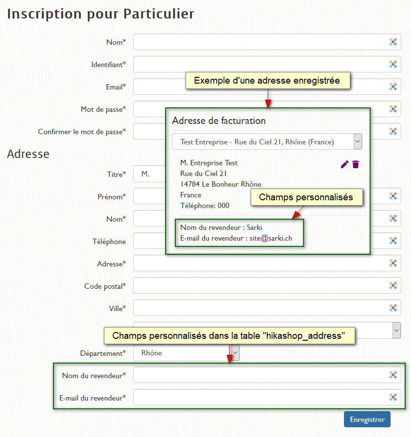

Je développe actuellement une boutique en ligne s'adressant à des revendeurs qui ont un contact direct avec les clients finaux.
J'ai mis en place le processus suivant :
1. Le client final va voir un revendeur et ensemble il lui crée un compte sur le site.
2. Dans le formulaire HikaShop de création de compte il y a un champ perso que j'ai ajouté permettant d'indiquer le nom et l'adresse e-mail du revendeur de sorte que le client final ait également dans l'affichage de son adresse les coordonnées de son revendeur.
3. Après que le revendeur lui ait montré le principe de fonctionnement du site, le client final peut rentrer chez lui pour choisir tranquillement ses produits.
4. Le client final va ajouter les produits souhaités à la liste des souhaits (le panier est caché aux utilisateurs de ce niveau)

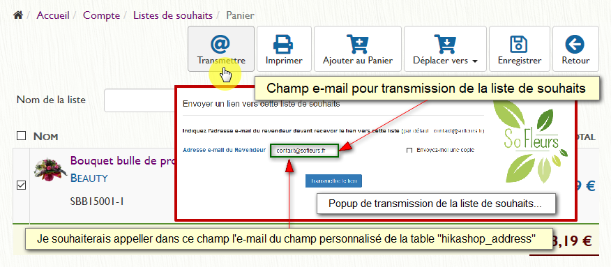

5. Quand il a fait ses choix, il doit transmettre sa liste de souhaits à l'adresse e-mail du revendeur, en cliquant sur le bouton "Transmettre" qui est accessible dans la liste des souhaits, qui ouvre une fenêtre popup.
Dans cette fenêtre il doit indiquer l'adresse e-mail du revendeur qu'il peut retrouver en affichant son adresse enregistrée.
Idéalement bien sûr il faudrait que je puisse afficher automatiquement l'adresse e-mail du revendeur dans ce champ...

Comment puis-je appeler le contenu de ce champ perso "mail" qui provient de la table "adresse" dans cette vue de transmission de la liste des souhaits qui s'affiche en popup (vue cart/share.php)
Dans la page des adresses (address / listing.php) j'ai bien pu appeler ce champ sans problème car j'imagine que la table adresse est chargée dans cette vue et seuls les données de l'utilisateur connecté sont affichées, alors que ce n'est pas le cas dans la fenêtre popup de transmission de la liste de souhaits.
Si vous pourriez me montrer comment s'écrit l'appel me permettant de charger un champ dans la table adresse lié à l'utilisateur connecté vous seriez absolument génial :)
La procédure de transfert d'une liste n'est pas commune et peut paraître compliquée pour un utilisateur lambda non habitué à surfer, si je peux par un appel php intégrer directement le bon mail dans ce champ, cette procédure deviendrait alors beaucoup plus conviviale et pourrait être comprises à l'aide de 5-6 captures d'écran ;)
Merci d'avance

Vous pouvez utiliser ce code:
$addressClass = hikashop_get('class.address');
$address_id = $addressClass->getCurrentUserAddress();
$address = $addressClass->get($address_id);
echo $address->XXX;
où XXX est à remplacer par le nom de colonne du champs personnalisé.
Notez que si l'utilisateur a plusieurs adresses vous aurez la valeur du champs personnalisé de l'adresse de facturation sélectionnée dans le panier courant, et à défaut, l'adresse de facturation par défaut de l'utilisateur avec ce code.

Super merci bien, c'est implémenté et cela fonctionne nickel ;)
