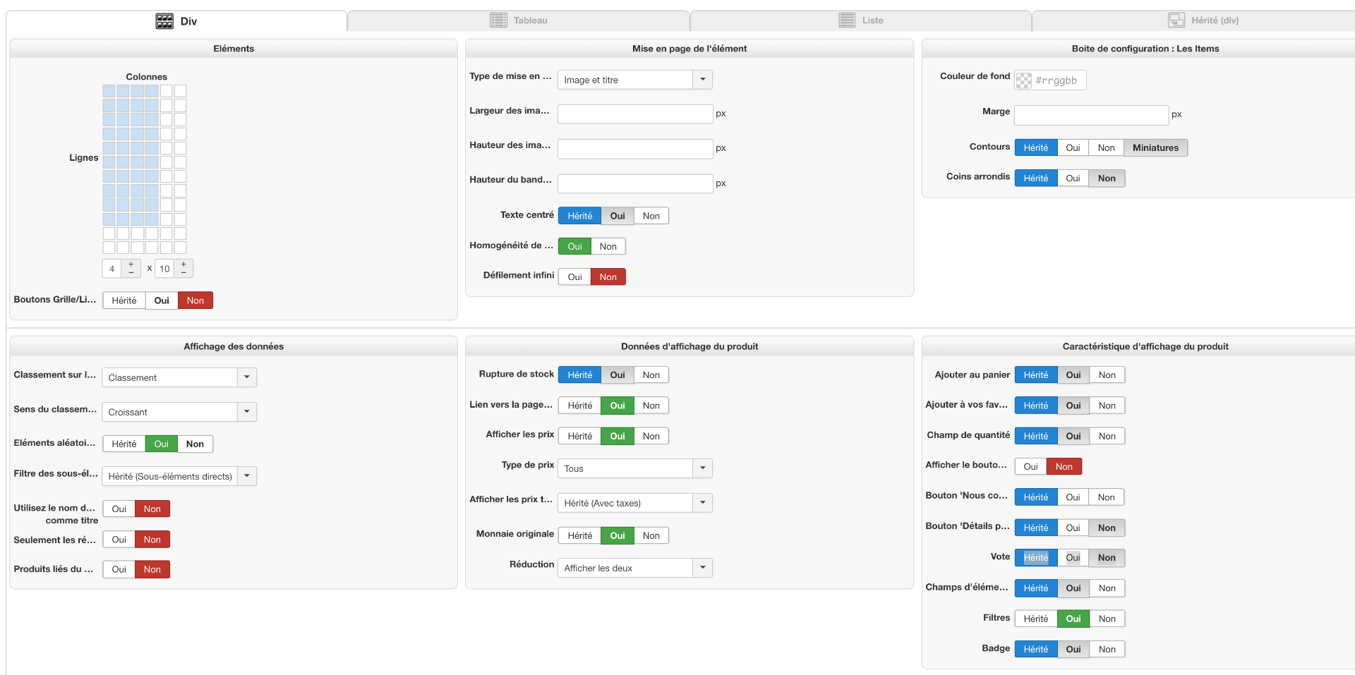

Oui c'est l'élément parent l'ID127, je peux mettre à 40 produits et c'est bon, mais je n'ai toujours pas de pagination.

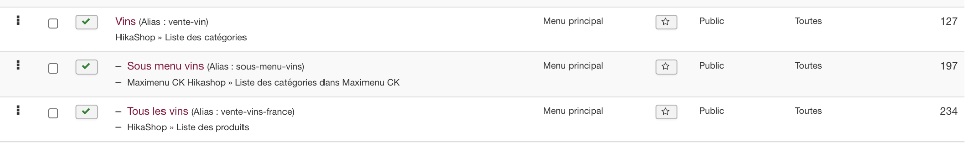

En PJ Product Options de l'ID 127, mais mais le menu enfant qui affiche par exemple les vins rouge est l'ID197

Vous avez l'option "éléments aléatoires" activée dans votre élément de menu.
Du coup, cela désactive la pagination pour n'avoir qu'une seule page avec les éléments qui apparaissent aléatoirement à chaque affichage de la page.
