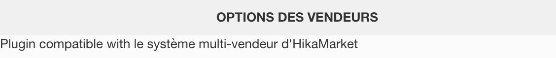

J'ai récement acheter le plugin Stripe V3 afin d'avoir un 3D secure sur ma plateforme.
Malheuresement, je rencontre des difficultés afin de lier mes vendeurs à mon nouveau mode de paiement Stripe.
Lors de la création de mon mode de paiement Stripe, je ne peux pas l'associer à un vendeur, mais j'ai le texte suivant :
Plugin compatible with le système multi-vendeur d'HikaMarket
Du côté vendeur, j'ai bien le plugin "HikaMarket - StripeConnect integration" publié mais je ne vois pas où faire la connexion avec Stripe.
Des idées ?
Merci
  • Posts: 26384
  • Thank you received: 4077
5 years 7 months ago #328840
Dans la page d'édition du vendeur (partie publique) vous trouverez un bouton permettant au vendeur de connecter son compte Stripe avec votre boutique.
Si jamais il ne possède pas de compte, le bouton lui permettra également d'en créer un.
Cordialement,
