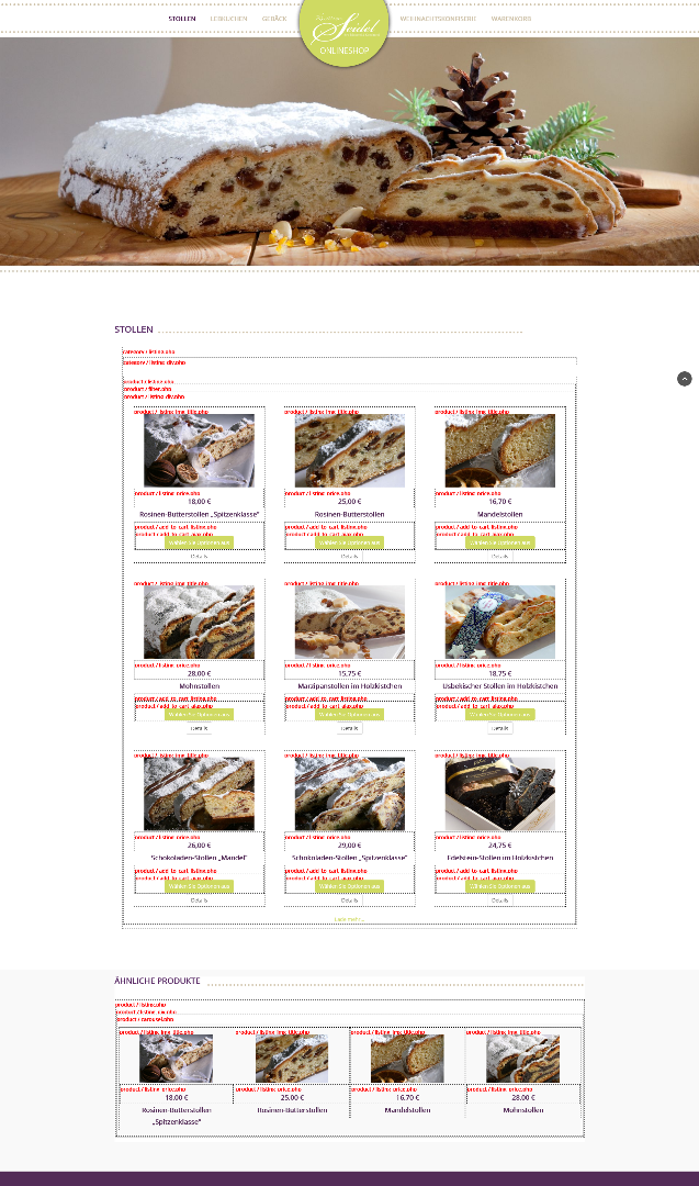

Guten Tag.
Der Shop wird im Frontend als im Backend nicht richtig angezeigt. Es werden die PHP-Dateien in roter Schrift mit angezeigt (siehe Screenshot)
Bitte um Ihre Hilfe.
Was läuft falsch?
Vielen Dank.

That's because you've activated the setting "Display view files" under the "Advanced" tab of the HikaShop configuration.
This setting does what you can see on your screenshot, so that you can easily identify which view file is used where when you need to do customization work on the view files. So just turn off that setting and it will display normally again.
