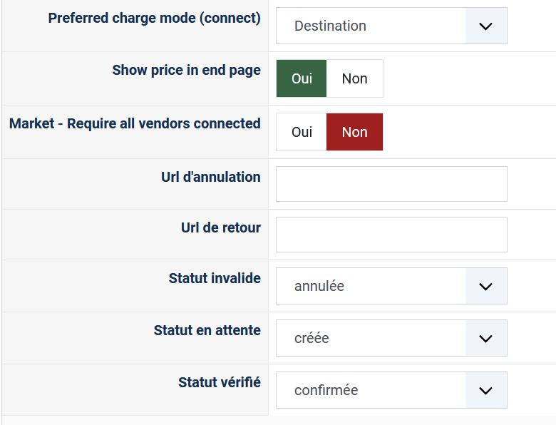

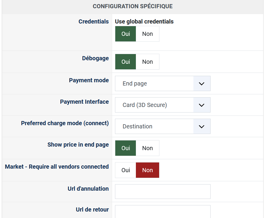

J'ai installé le mode de paiement stripe connect_hikashoppayment pour des paiement C.B sur mon site.

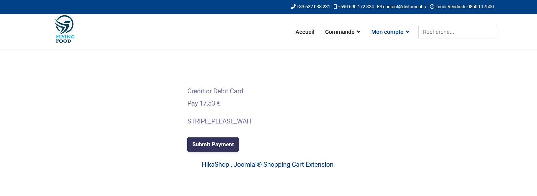

Lors du passage en caisse j'ai une première page qui s'ouvre avec l'information du paiement CB + STRIPE_PLEASE_WAIT avev un bouton SUBMIT PAYMENT, quand on clique sur ce bouton On a une page blanche !
voici le lien de la la page blanche :
www.flyingfood.fr/index.php?option=com_h...9&lang=fr&Itemid=283

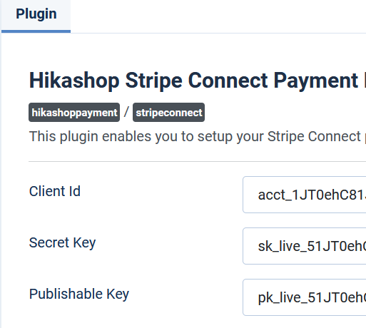

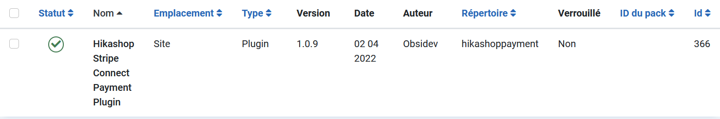

J'ai installé le plugin STRIPE CONNECT V3, ma version est la 1.0.9, et activé le plugin, et renseigné l'ID + la clé Publique + la clé secrète.
(Pour information, ces identifiants fonctionnaient sur un autre site joomla avec hikashop et stripe sans problème)

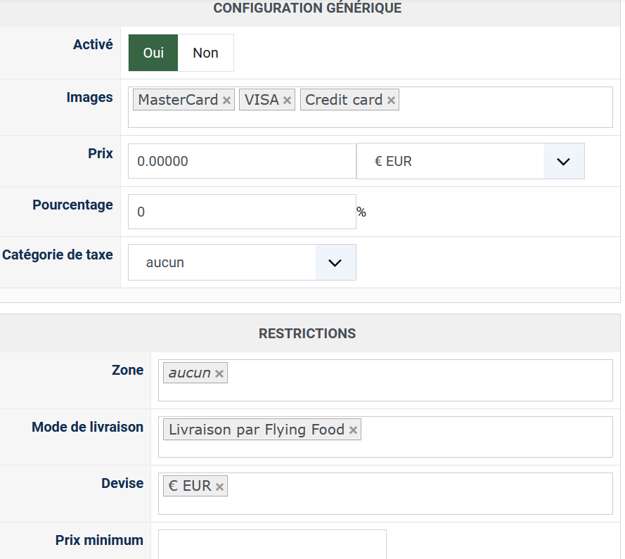

j'ai installé, activé et paramétré ce mode de paiement sur HIKASHOP (dernière version)
j'ai redescendu ma version de php vers la 7.4 au lieu de la 8.1 => toujours le même problème

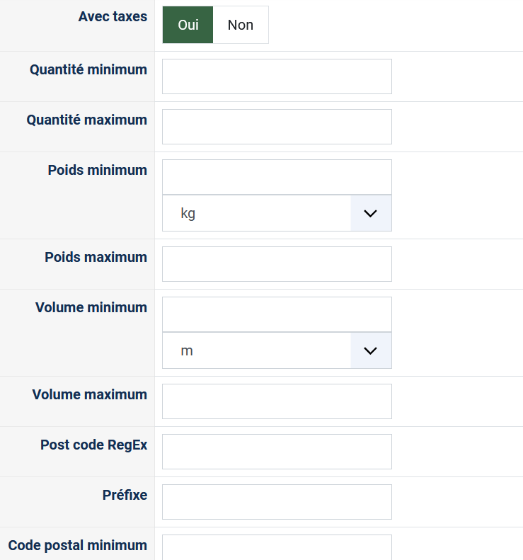

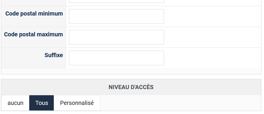

j'ai mis en pièce jointe les copies écrans de mes paramètres
Je vous remercie pour votre aide pour pouvoir résoudre ce problème

Sachant que vous n'avez pas le formulaire de paiement sur la page mais le texte "STRIPE_PLEASE_WAIT", cela indique que le JavaScript de Stripe v3 ne peut pas s'initialiser correctement.
Je vous invite à ouvrir la console (developper tools) de votre navigateur (ctrl+shit+i) afin de consulter les message d'erreur renvoyés par le JavaScript de la librairie Stripe v3.
Généralement cela peut être un souci de HTTPS (mais votre site en utilise bien un) ou alors un problème d'identifiants.(mais vous avez bien la bonne correspondance acct/pk/sk).

* Concernant les clés Stripe, j'ai révoqué la clé secrète et régénéré une nouvelle pour écarter tout problème
Les nouvelles clés ne changent pas mon problème de page blanche
