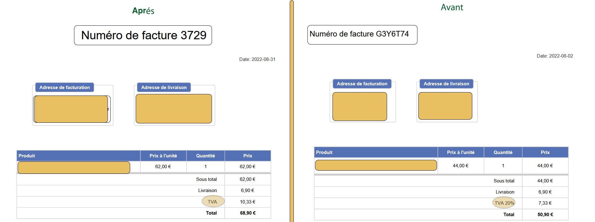

Bonjour ,
Avant le passage de php8 y avait le numéro de commande sur le PDF, actuellement c'est passé en numéro de facture !!
Mon client souhaite avoir le numéro de commande comme avant ?
Actuellement le mots 20% à disparut de la facture voir" image" :
J'avais fait de modifications sur les traduction comme dans le post www.hikashop.com/forum/5-support-en-fran...r-begin-message.html
Donc, est-il possible de remettre le numéro de commande au lieu de facture comme avant et ajouter le texte TVA et si possible la mise en forme du texte pareil sur le pdf ?
Merci

J'imagine que lors du passage en PHP8, vous avez réinstallé le plugin PDF invoice pour qu'il soit fonctionnel.
Mais vous aviez du modifier le fichier plugins/hikashop/attachinvoice/attachinvoice/invoice.php directement pour faire ces modifications. Du coup, vous avez perdu ces modifications.
Si vous avez une backup du site avant la migration, vous pourriez récupérer l'ancien fichier. Il devrait encore fonctionner avec la nouvelle version du plugin et de PHP/Joomla.
Cela vous évitera de devoir passer des heures à remodifier le fichier invoice.php pour retrouver ce que vous aviez auparavant.
Après, dans ce fichier, le numéro de facture est affiché avec le code:
<div class="invoicetitle"><?php echo $number.$order->order_invoice_number; ?></div>
Pour mettre le numéro de commande, il faut changer en :
<div class="invoicetitle"><?php echo $number.$order->order_number; ?></div>

Milles merci, j'ai trouvé la ligne,
Par contre concernant le mots tva je l'avais ajouté/modifié dans traduction mais rien apparaît, comme vous m'avez conseillez dans un autre post:
TOTAL_WITH_VAT="TOTAL avec TVA 20%% : %s"
VAT="TVA 20%%"

Sur votre capture c'est le texte TVA qui est affiché, et non VAT.
Donc essayez plutôt:
TVA="TVA 20%%"

Bonjour ,
Parfait ça marche, merci encore
Ps : avant c'était sur TVA ça marché
