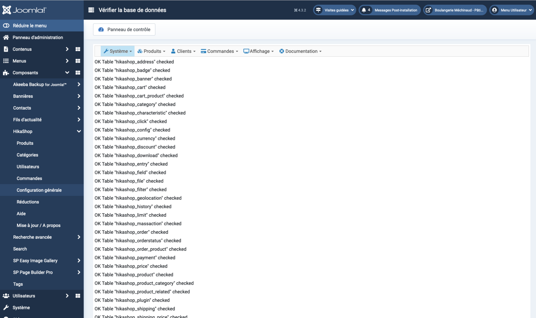

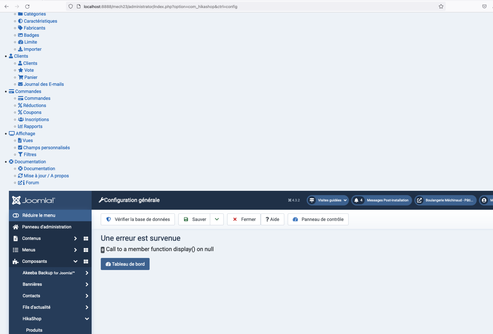

Bonjour Nicolas,
bon, transfer effectué selon comme vu, pas mal de fonctionnalités ont l'air de fonctionner, ceci dit, quelques erreurs :
Page de configuration générale
J'ai beau vérifier les champs de la base de données, il me dit que tout ok, suaf que pas vraiment...
+ j'ai bien retransféré tous les fichiers media/com_hikashop/upload/etc
mais aucune des images ne se montre dans mon administration alors que mes listings sur version ancienne sont bien la.
une idéee?

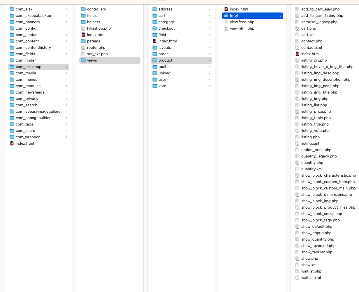

2 years 11 months ago #352398
OK, probleme résolu, j'ai rechargé une version à jour de Hikashop par dessus tout ce petit monde, comme si je faisais une mise à jour en quelques sortes et tout semble rentré dans l'ordre (sauf pour les images produits qui ne s'affichent toujours pas). Par contre maintenant, côté public, je n'arrive pas à afficher ma boutique :
+ j'obtiens une error 500 si j'essaye de creer un lien vers mes categories ou produits anc sous message
Mise en page listing_slider_horizontal introuvable.
Comprends pas bien.
Si j'utilise le menu de base créé lors de la mis een place de Hikashop, la page m'affiche un tas d'erreurs :
Notice: Undefined property: ProductViewProduct::$filters in /Applications/MAMP/htdocs/mech23/components/com_hikashop/views/product/view.html.php on line 763
Warning: Invalid argument supplied for foreach() in /Applications/MAMP/htdocs/mech23/components/com_hikashop/views/product/view.html.php on line 763
Notice: Undefined property: ProductViewProduct::$filters in /Applications/MAMP/htdocs/mech23/components/com_hikashop/views/product/view.html.php on line 845
Warning: Invalid argument supplied for foreach() in /Applications/MAMP/htdocs/mech23/components/com_hikashop/views/product/view.html.php on line 845
Notice: Undefined property: ProductViewProduct::$filters in /Applications/MAMP/htdocs/mech23/components/com_hikashop/views/product/view.html.php on line 1089
Warning: Invalid argument supplied for foreach() in /Applications/MAMP/htdocs/mech23/components/com_hikashop/views/product/view.html.php on line 1089
Donc, j'en conclue quand meme un gros soucis au niveau des views du composant.
Que faire?
Last edit: 2 years 11 months ago by UserB.

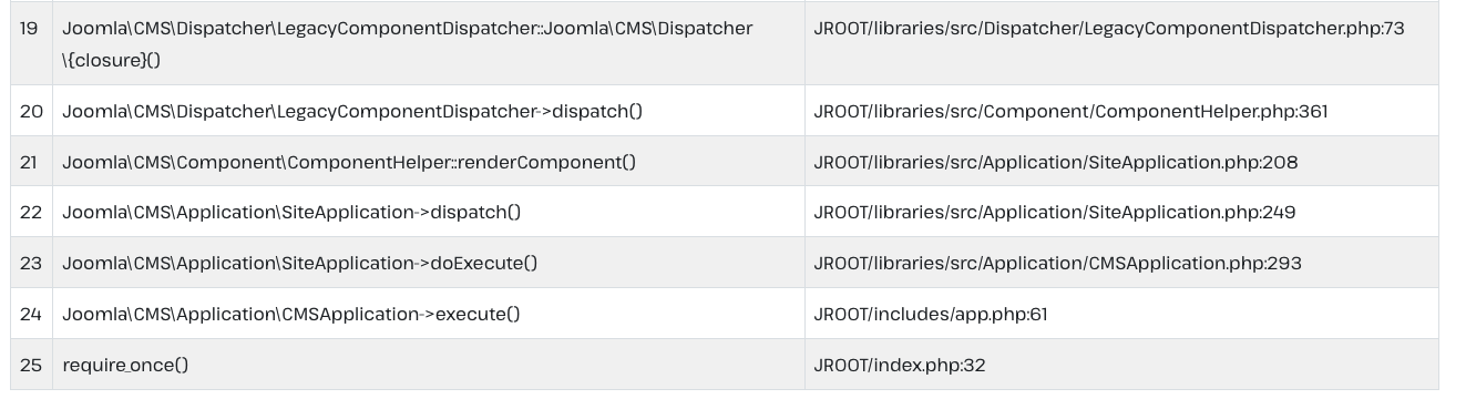

2 years 11 months ago #352399
Pour la première erreur dans les méthodes de paiement, c'est surement un plugin tiers qui n'a pas été mis à jour.
Activez l'option "debug" de la configuration Joomla et accédez à la page avec le souci pour avoir le callstack complet. Cela devrait aider à comprendre où est le problème.

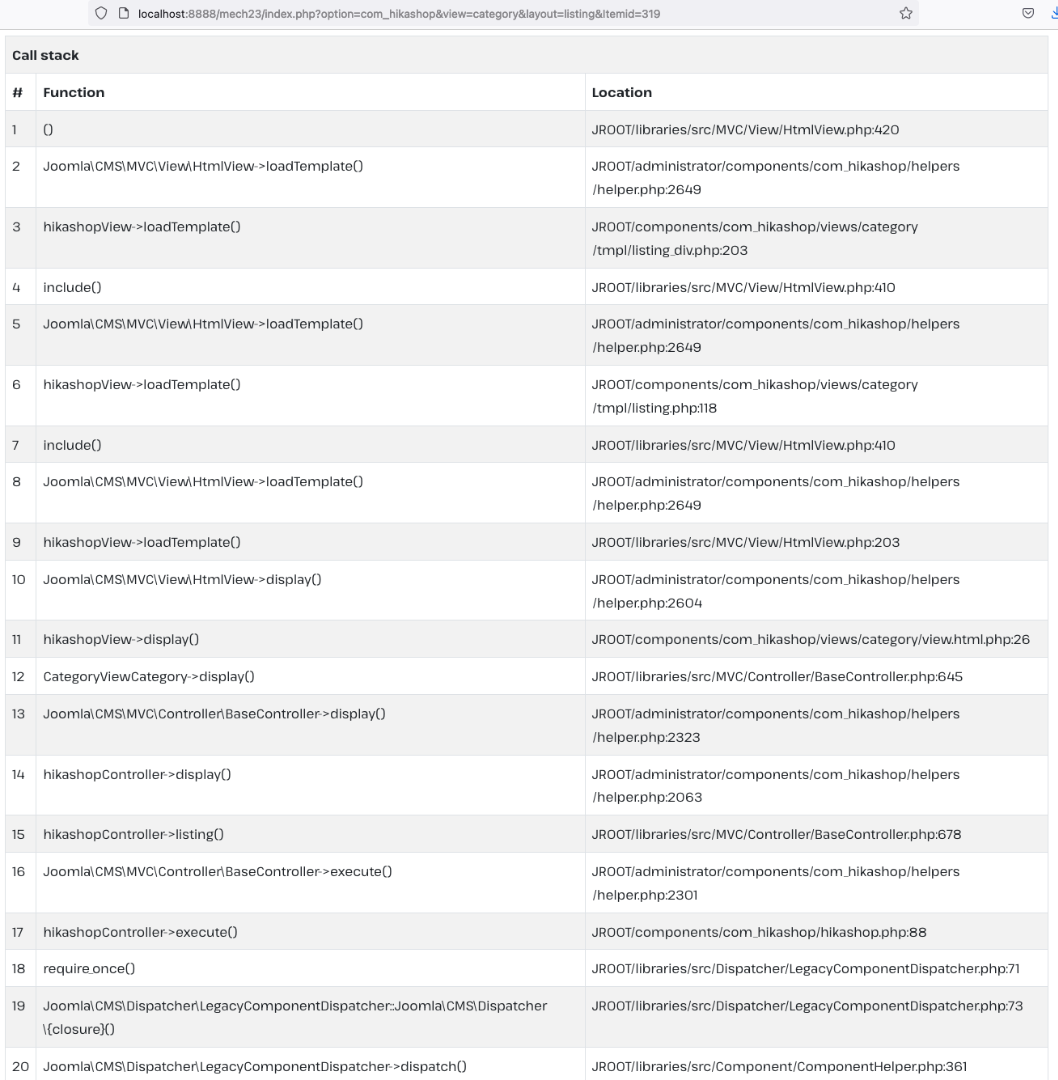

2 years 11 months ago #352419
Bonjour Nicolas,
merci, ci-joint, le call stack, ça vous parle?

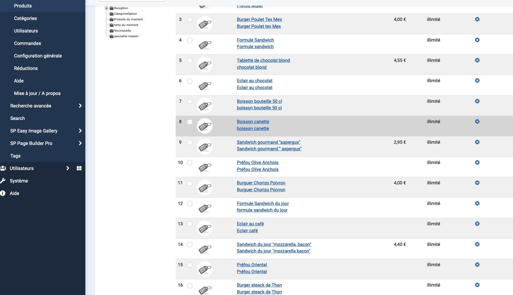

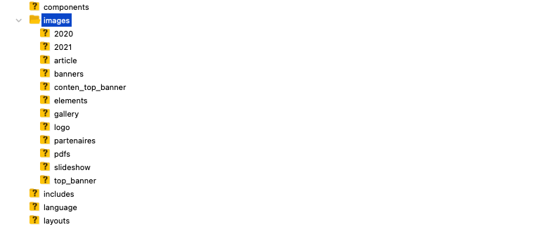

Pour les images,
oui, bien saisi mais je ne dispose pas de dossier images/com_hikashop/upload voie copie ecran filezilla de mon site original qui tourne avec hikashop 4.4... Un truc que je ne vois pas?

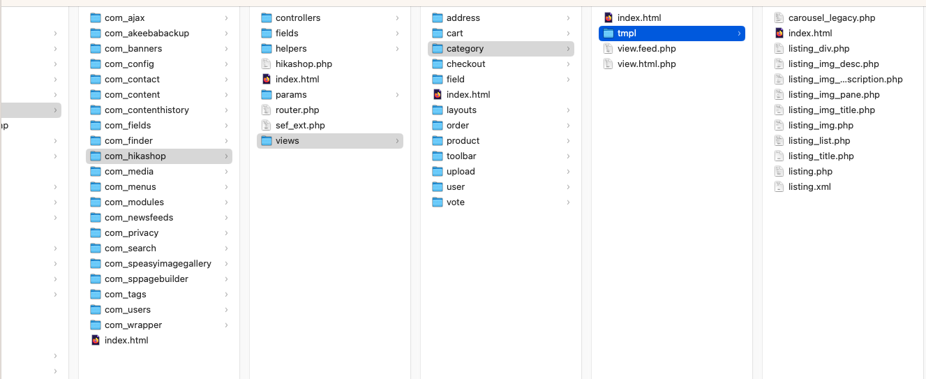

Point 3 ; le slider, eh beh si je ne m'abuse, le fichier n'est pas la...
moyen de le telecharger independemment?
La mise à jour est avec Hikashop 4.7.3
nb : aucun override.

2 years 11 months ago #352423

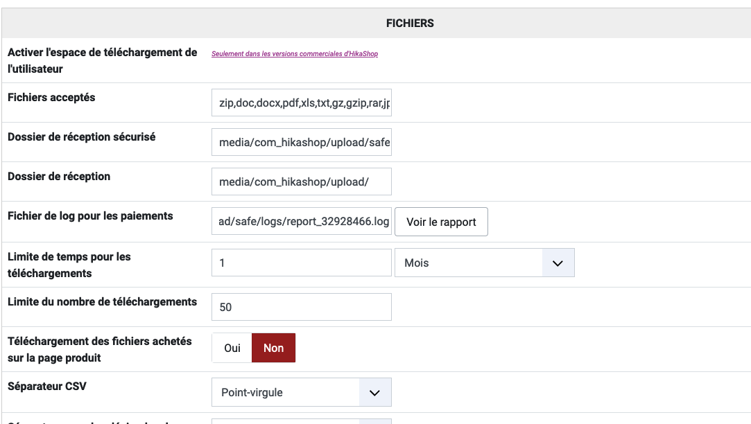

Pour les images, si vous n'avez pas le dossier, c'est surement que vous avez changé le dossier dans les options de la configuration d'HikaShop sur l'ancien site. Merci de vérifier le chemin qui y est renseigné:
www.hikashop.com/support/documentation/5...nfig.html#main_files
Il faut copier les fichiers des dossiers dont le chemin est configuré dans ces options.
Aussi, il faut vérifier que vous avez les mêmes chemins entre les deux sites. Si le nouveau site regarde ailleurs que l'ancien, il ne trouvera pas les images.
Pour l'erreur sur les listings en front, les vues sliders que votre élément de menu essaie d'utiliser ne sont disponibles qu'avec HikaShop Business. Vous devez utiliser une autre édition d'HikaShop sur votre site Joomla 4 qui fait que les fichiers sont manquants.
Aussi, si vous avez par exemple la Starter sur le site J3, c'est surement que vous aviez la Business auparavant et vous avez downgrade. Dans ce cas, les fichiers pour les vues sliders sont laissés, justement pour éviter ce genre d'erreur sur le frontend du site.

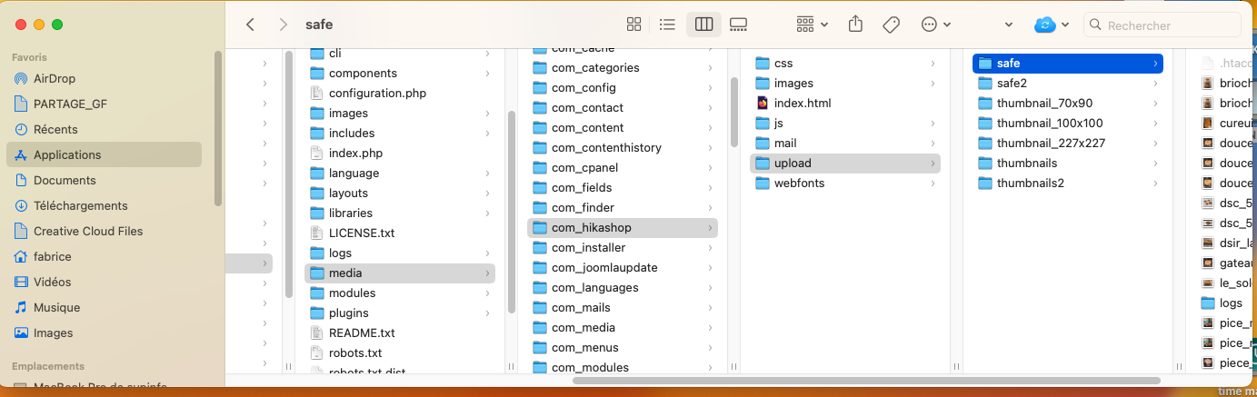

ok, mon fichier de reception est bien media/com_hikashop/upload/safe
le dossier est bien sur le site
Se pourrait-il que le soucis vienne de ce fameux downgrade?

1. Non, le souci avec les images n'est pas lié au downgrade.
D'après votre première capture, Hikashop cherche les images des produits dans media/com_hikashop/upload/ pas media/com_hikashop/upload/safe/ (ça c'est pour les fichiers uploadés). Donc vérifiez que vous avez bien les images là dedans.

2 years 11 months ago #352440
OK, cool, c'etait bien cela, j'ai retrouvé me simages, je regarde pour renouveller la license.
Merci.

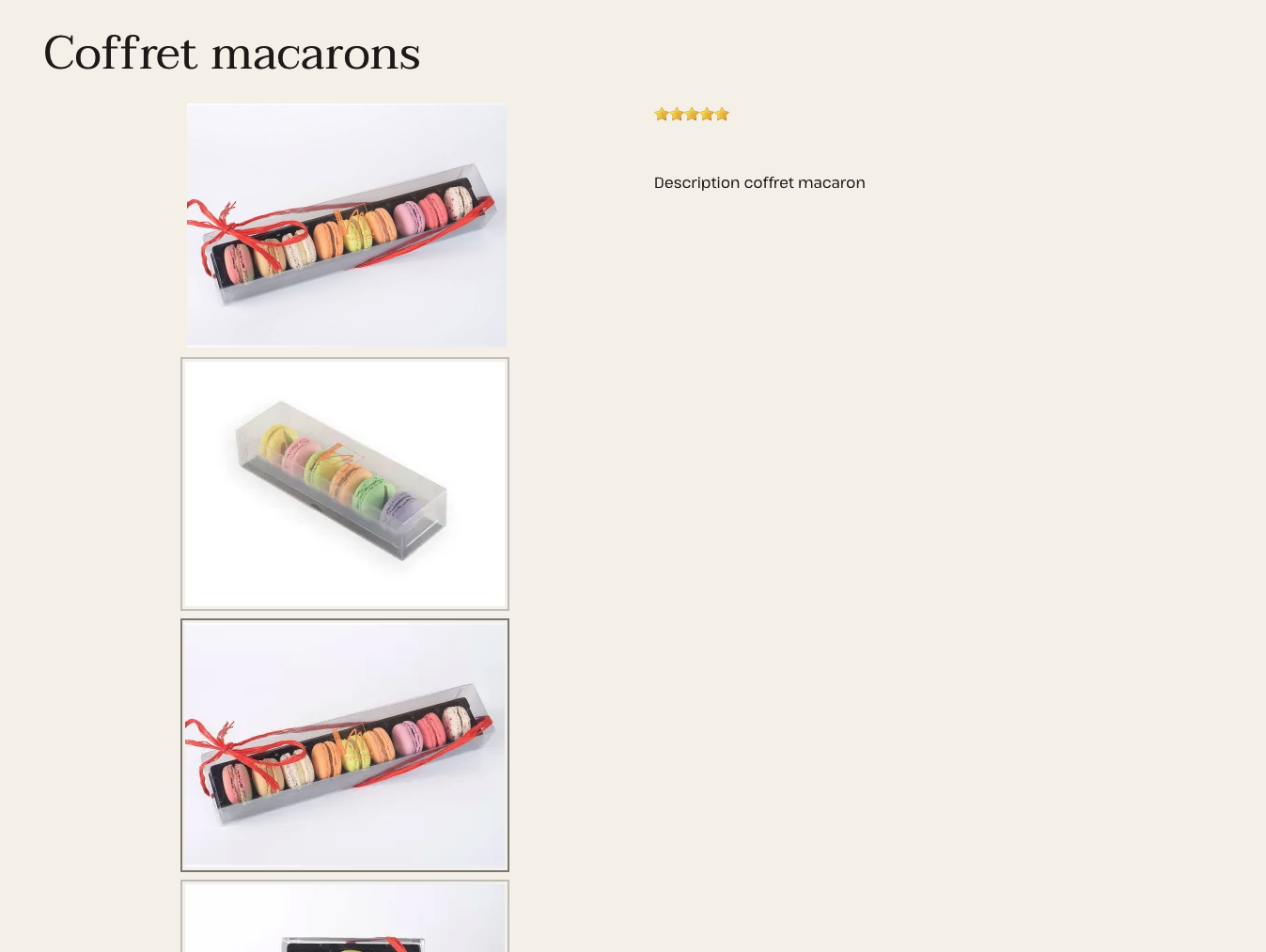

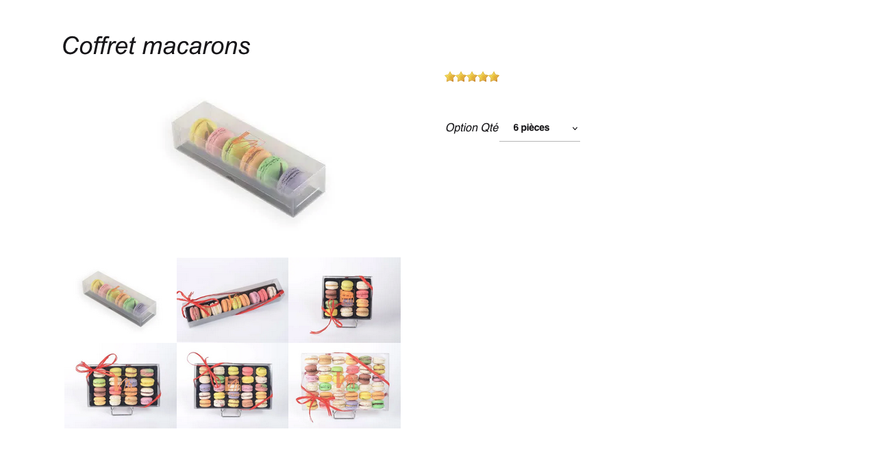

Bonsoir la communauté, justre un dernier et apres j'arrete... enfin pour cette fois-ci.
Que me manque-t-il comme bout de code pour avoir mes images comme ceci avec ce joli petit arrangement
et non pas comme ceci (toutes les images les unes sur les autres)
Merci.
  • Posts: 85726
  • Thank you received: 14054
2 years 11 months ago #352502
Bonsoir,
Cela ressemble à un souci CSS, avec par exemple le CSS du template qui force le width à 100% sur les miniatures.
Rajoutez ce CSS et cela devrait aider:
img.hikashop_child_image {
height : 40px !important;
