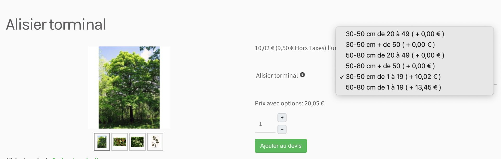

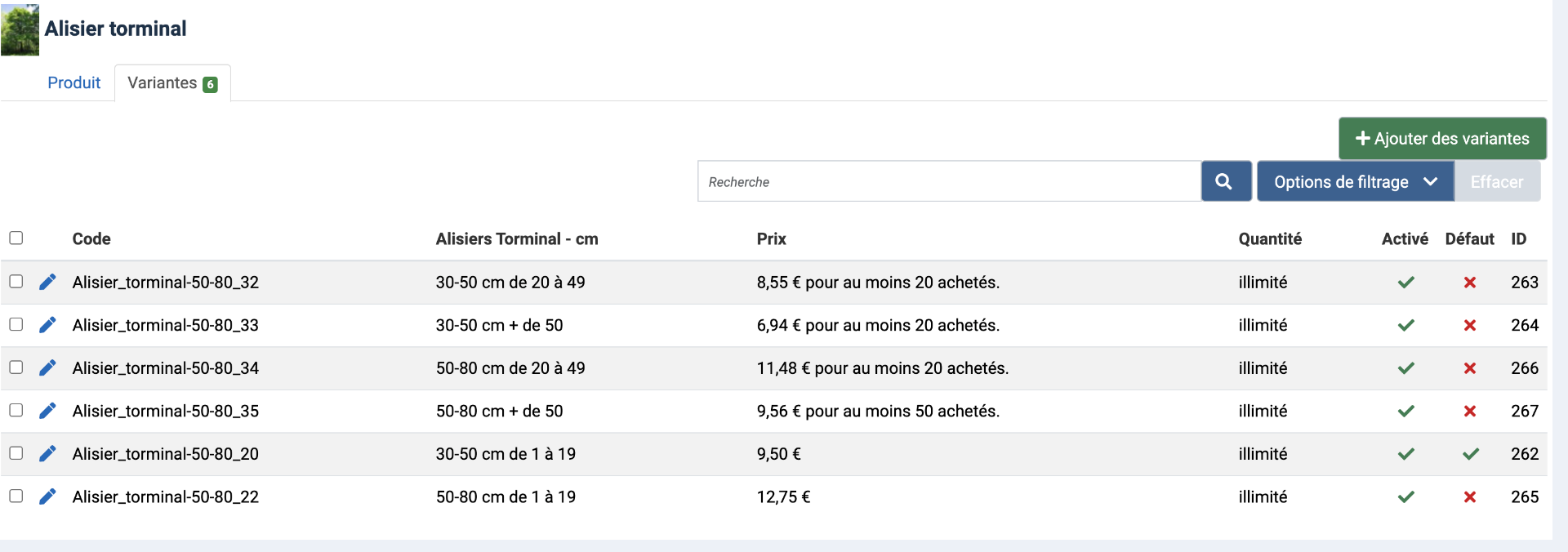

2 years 6 months ago #359220
Merci de votre réponse je vais relire tout çà.
En attendant j’ai simplifié en créant six valeur qui comprennent la taille et le prix.
Je suis en train de m'initier à la logique des Options et Variantes, mais je fais face à un problème que je n'arrive pas à résoudre.
En fixant les prix dans mes Variantes, je devrais pouvoir indiquer le prix en fonction de la quantité, tout comme dans le premier écran.
Cependant, à la sortie, on ne m'indique que le prix pour le produit à l'unité ( comme dans le second écran);
Malgré mes efforts pour trouver une solution, je n'arrive pas à obtenir l'affichage dont j'ai besoin.
Pourriez-vous m'aider à résoudre ce problème ?
Merci d'avance.

2 years 6 months ago #359223
Vous ne pouvez pas ne pas fournir de prix à l'unité. Sinon, si l'utilisateur essai d'acheter 1 de votre variante, il n'y aura pas de prix.
Je vous recommande de faire comme j'ai indiqué dans mon précédent message, cela fonctionnera comme il faut.
