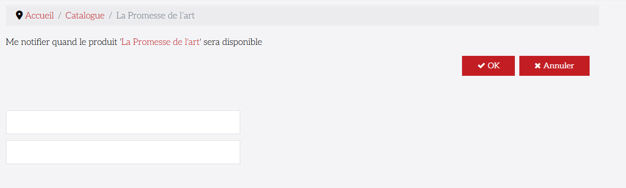

Lorsqu'un produit n'a pas de stock (livre à paraitre prochainement), stock à zéro.
S'affiche sur la page du produit "Pas de stock", lorsque je clique sur le bouton "Me prévenir de la disponibilité" seuls 2 champs vides s'affichent, voir image en PJ
Merci

Ce n'est pas le cas par défaut. Les champs ont un label.
Donc j'imagine qu'il y a :
- soit du code CSS qui a été rajouté pour cacher les labels, soit de votre coté, soit par le template
- soit un override de vue a été fait pour la vue product / waitlist pour ne pas avoir ces labels, soit de votre coté, soit par le template
Pour vérifier le CSS, il faudrait une URL vers l'une de ces pages pour analyser le CSS avec l'inspecteur du navigateur. J'ai cherché un peu sur votre catalogue, mais tous les produits que j'ai parcouru avait du stock, donc je n'ai pas pu le faire.
Pour vérifier l'override, il faut aller dans le menu Affichage>Vues du backend d'HikaShop pour chercher la vue product / waitlist et voir s'il y a un override. Si oui, vous pouvez essayer de le supprimer.

Merci Nicolas, c'était bien ça.
J'avais modifié le fichier _form.scss
C'est OK.
