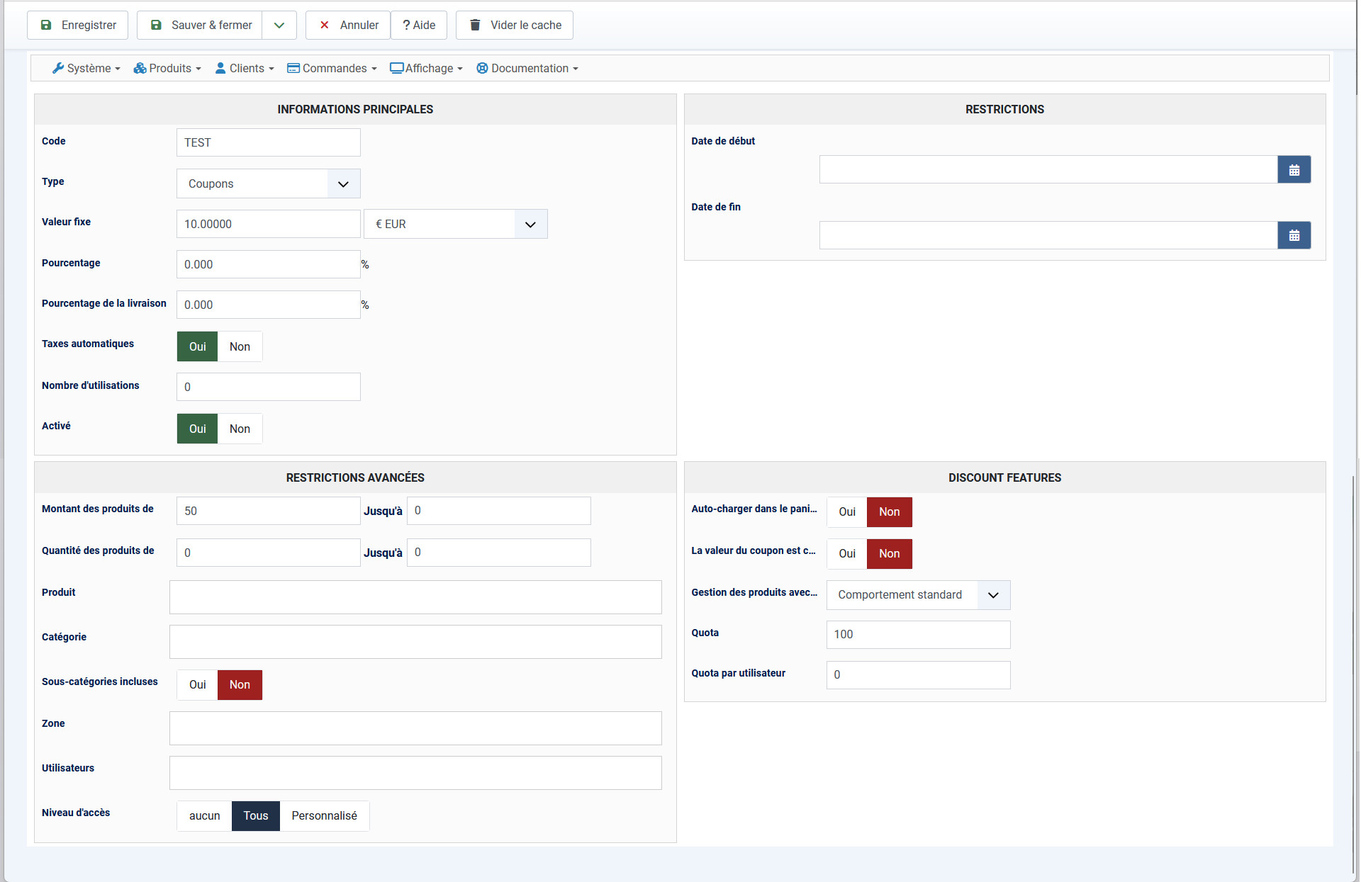

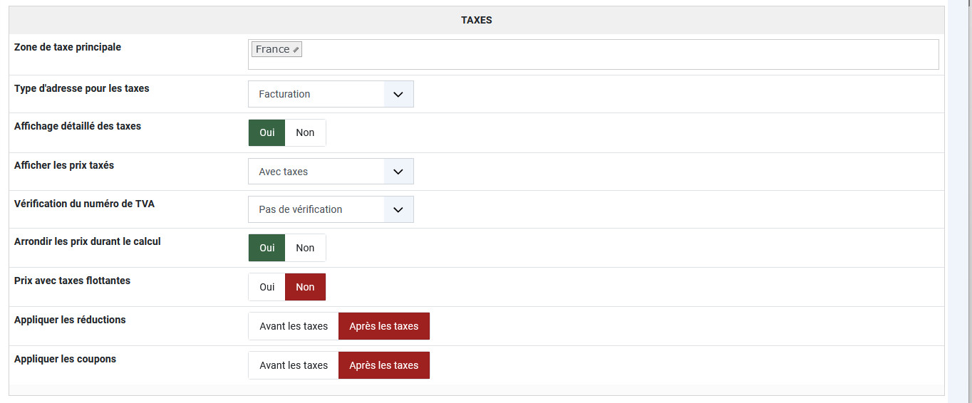

1 year 5 months ago #366321
Ci-joint les copies d'écran
  • Posts: 86112
  • Thank you received: 14210
1 year 5 months ago #366323
Mettez l'option "Appliquer les coupons" sur "Avant les taxes" pour que les taxes puissent être calculées en tenant compte du coupon appliqué. Sinon, le coupon sera appliqué après le calcul des taxes et donc le montant de taxes ne variera pas avec l'application du coupon ou non.

1 year 5 months ago #366327
Ah oui, c'était trop évident !!
